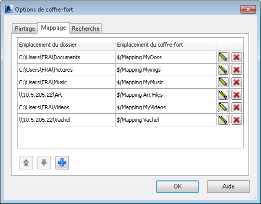

Créer un mappage
  1. Pour lancer la boîte de dialogue Options de coffre-fort, cliquez sur Options dans l'onglet du ruban Vault.
  2. Sélectionnez l'onglet Mappage.
  3. Cliquez sur Ajouter pour ouvrir l'assistant de création de mappage.
  4. Sélectionnez si vous souhaitez mapper un dossier local ou un dossier de serveur Revit à un dossier dans le coffre-fort.
  5. Entrez le chemin d'accès au dossier ou cliquez sur les points de suspension pour accéder à l'emplacement du dossier.
    Conseil : Si vous souhaitez mapper un dossier réseau partagé (\\), entrez le début du chemin d'accès réseau dans le champ de navigation (par exemple, \\network879). De cette manière, vous n'avez pas besoin de naviguer manuellement jusqu'au répertoire réseau, ce qui peut prendre du temps, selon la taille du réseau et de la vitesse de votre connexion.
  6. Si vous parcourez les dossiers, sélectionnez le dossier à mapper.
    Remarque : Si vous choisissez de mapper à un dossier de serveur Revit, le bouton Suivant est désactivé jusqu'à ce qu'un dossier correct est sélectionné.
  7. Cliquez sur Suivant.
    L'assistant de création de mappage valide le chemin spécifié.
  8. Sur l'écran Sélectionner le dossier du coffre-fort de l'assistant de création de mappage, entrez le chemin d'accès ou cliquez sur les points de suspension (...) pour accéder au dossier du coffre-fort auquel vous mappez votre système de fichiers ou au dossier de serveur Revit.
  9. Cliquez sur Suivant pour valider le mappage.
    Si le mappage est correct, une confirmation s'affiche indiquant la nouvelle configuration de mappage.
    Si le mappage n'est pas correct, un message d'erreur s'affiche et l'assistant indique les paramètres pour lesquels une modification a été tentée. Une erreur peut se produire si un ou deux des dossiers mappés font déjà partie d'une configuration de mappage existante. Modifiez les paramètres de mappage, puis cliquez sur Suivant pour valider les modifications.
  10. Cliquez sur Terminer pour quitter l'assistant.
  11. Cliquez sur OK dans la boîte de dialogue Options de coffre-fort pour enregistrer les modifications de mappage.
    Important : Si vous ne cliquez pas sur OK dans la boîte de dialogue Options de coffre-fort, les modifications ne sont pas enregistrées.

Réorganiser les mappages
    Les mappages sont répertoriés dans l'ordre de priorité.
  3. Sélectionnez un ou plusieurs mappages et utilisez les flèches pour organiser le mappage dans l'ordre de votre choix.
  4. Cliquez sur OK dans la boîte de dialogue Options de coffre-fort pour enregistrer les modifications de mappage.
