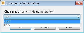

  1. Sélectionnez la vue de l'ordre de modification dans Vault Client.
  2. Cliquez avec le bouton droit de la souris sur un ordre de modification dans la liste Ordre de modification et sélectionnez Modifier pour l'ouvrir la définition de l'ordre de modification.
  3. Dans la définition de l'ordre de modification, cliquez sur l'icône en forme de points de suspension en regard de son nom pour ouvrir la boîte de dialogue Choisissez un schéma de numérotation.
  4. Dans la boîte de dialogue Choisissez un schéma de numérotation, sélectionnez la flèche de la liste déroulante et effectuez votre choix.
  5. Cliquez sur OK pour terminer la sélection.
