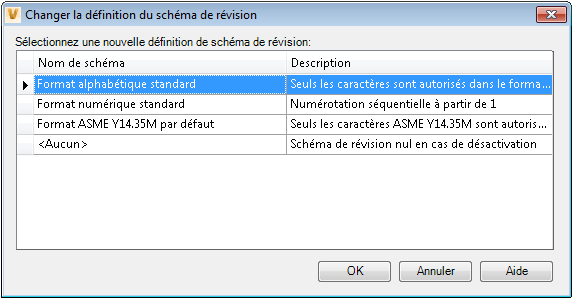

  5. Cliquez sur (...) pour afficher la liste des définitions de schéma de révision. Par défaut, seuls les schémas de révision associés à la catégorie de fichier sont répertoriés.
  6. Effectuez l'une des opérations suivantes :
    • Dans la boîte de dialogue Changer la définition du schéma de révision, sélectionnez le nouveau schéma de révision que vous souhaitez attribuer au fichier sélectionné. Cliquez sur OK.
    • Dans la boîte de dialogue Changer la définition du schéma de révision, sélectionnez <aucun> pour supprimer le fichier sélectionné de la gestion des révisions. Cliquez sur OK.

  3. Cliquez sur Schéma pour afficher la liste des définitions de schéma de révision. Seuls les schémas de révision associés à la catégorie d'article sont répertoriés.
  4. Dans la boîte de dialogue Changer la définition du schéma de révision, sélectionnez le nouveau schéma de révision que vous souhaitez attribuer à l'article sélectionné. Cliquez sur OK.
