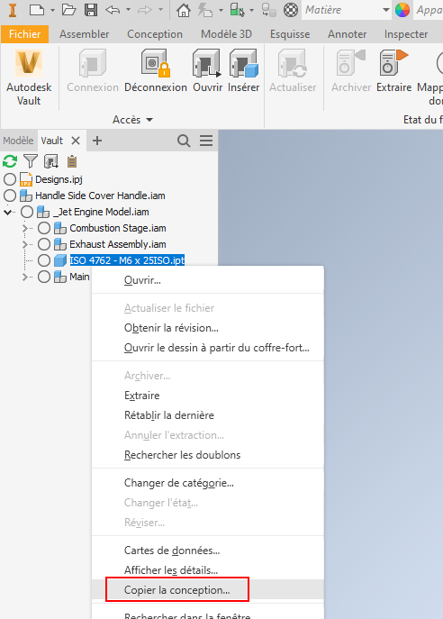

Copier la conception dans le navigateur Vault
  1. Dans Inventor, cliquez avec le bouton droit de la souris sur un fichier dans le navigateur Vault, puis choisissez Copy Design.
    La boîte de dialogue du même nom s'affiche.
  2. Cliquez avec le bouton droit de la souris sur le fichier et choisissez la commande Copier vers pour copier les fichiers sélectionnés de la grille principale vers un emplacement spécifié. Maintenez la touche Ctrl enfoncée pour sélectionner plusieurs fichiers à la fois.
  3. Dans la boîte de dialogue Sélectionner l’emplacement du coffre-fort, recherchez le dossier de destination.
  4. Sélectionnez un dossier, puis cliquez sur Nouveau dossier pour créer un sous-dossier, si nécessaire.
  5. Cliquez sur OK.
  6. Cliquez sur Exécuter la copie pour enregistrer les fichiers à l’emplacement sélectionné. Des copies des fichiers sélectionnés sont placées dans le dossier de destination à la fin de l'opération de copie.
  7. Cliquez avec le bouton droit de la souris sur le fichier et choisissez la commande Ouvrir pour ouvrir le fichier copié directement dans Inventor.
