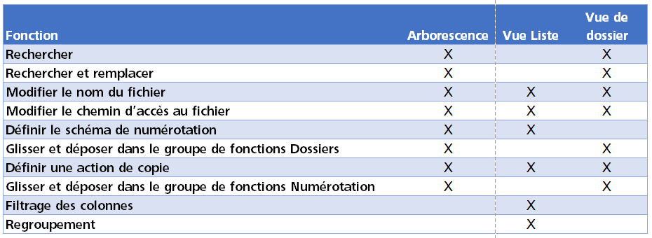

Présentation
Personnalisez l’apparence de la grille principale. Vous pouvez choisir entre trois affichages :
  • Arborescence : affiche l’ensemble dans une configuration d’organisation qui affiche la hiérarchie de l’ensemble et des fichiers associés dans le processus de copie. Elle vous permet de comprendre la relation entre tous les fichiers impliqués dans ce processus. Les opérations suivantes sont disponibles dans l’arborescence : rechercher, rechercher et remplacer, modifier le nom du fichier, modifier le chemin d’accès au fichier, définir le schéma de numérotation, faire glisser et déposer vers le panneau Numérotation, définir l’action de copie, et faire glisser et déposer vers le panneau Dossier.
  • Vue Liste : affiche tous les fichiers associés au fichier sélectionné lors du processus de copie. Les opérations suivantes sont disponibles dans la vue Liste : modifier le nom du fichier, modifier le chemin d’accès au fichier, définir le schéma de dénomination, définir l’action de copie, filtrage et regroupement des colonnes.
  • Vue du dossier : affiche le dossier de destination dans lequel les nouveaux fichiers sont placés une fois le processus de copie terminé. Les opérations suivantes sont disponibles dans la vue de dossier : rechercher, rechercher et remplacer, modifier le nom du fichier, modifier le chemin d’accès au fichier, faire glisser et déposer vers le panneau Numérotation, définir l’action de copie, et faire glisser et déposer vers le panneau Dossier.

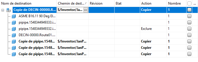

Grille de la vue principale
La vue principale de Copy Design affiche le nom des objets pouvant être copiés, le dossier de destination, l’action qui sera effectuée sur le fichier, la révision et l’état du fichier, ainsi que le nombre d’occurrences (Nombre) du fichier dans la liste actuelle.
Conseil : Par défaut, les noms des fichiers de référence sont définis sur le nom du fichier de destination lorsqu’une action est attribuée. Vous pouvez afficher le groupe de fonctions Numérotation pour identifier les fichiers en fonction de leur nom d’origine ou ajouter un nom de fichier (historique) à la vue principale.
Vous pouvez également gérer les actions de copie et personnaliser la vue à partir de la vue principale.

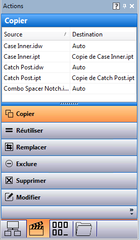

Actions
Le groupe de fonctions Actions vous permet de passer en revue les opérations attribuées en vue d’être effectuées au niveau des fichiers dans la vue principale.
Une fois que vous avez configuré les fichiers dans la vue principale, vous pouvez utiliser le groupe de fonctions Actions pour filtrer les fichiers en fonction de l'opération qui leur est attribuée. Les opérations affectées sont notamment les suivantes : copie, réutilisation, remplacement, exclusion, suppression ou modification.
Remarque : Vous pouvez également définir les opérations d’action en faisant glisser et en déposant les fichiers depuis la grille principale vers le bouton de l’opération de votre choix dans le groupe de fonctions Actions.
