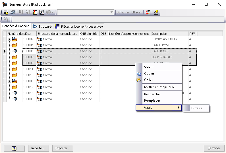

En réponse à certaines demandes d'améliorations formulées par les clients, Autodesk Vault comprend de nouvelles fonctionnalités permettant aux équipes d'ingénierie de créer et de gérer leurs données de manière efficace et productive. Afin de garantir une meilleure communication en aval avec l'équipe de fabrication externe, et en vue de prendre en charge la collaboration avec l'équipe de conception externe, nous avons ajouté une fonctionnalité permettant de synchroniser les données de conception d'ingénierie avec celles des fournisseurs de tâches de fabrication et des consultants externes. En outre, la version 2019 marque une nouvelle étape et offre une expérience de conception améliorée pour les utilisateurs de CAO. En effet, ils ont désormais la possibilité d'extraire des fichiers à partir de la boîte de dialogue Nomenclature d'Inventor, ainsi que de garantir la synchronisation des données de nomenclature de CAO et Vault. Enfin, de nouvelles fonctionnalités de gestion des rôles personnalisés ont été ajoutées : ainsi, les administrateurs ont la possibilité de créer et de gérer des rôles supplémentaires.

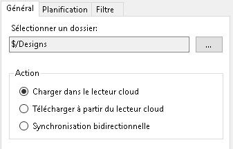

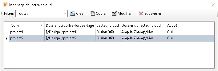

La fonctionnalité Project Sync, disponible dans Vault Professional 2019, permet de synchroniser des fichiers et des dossiers entre Vault et Fusion Team, le lecteur cloud Autodesk.
Remarque : Cette fonction est disponible uniquement dans Vault Professional. Vous devez par ailleurs vous abonner à Fusion Team pour utiliser Project Sync.
Les fonctionnalités de filtrage et de mappage de lecteur cloud permettent à l'administrateur de contrôler et de spécifier le sous-jeu de données à partager avec un collaborateur spécifique. En outre, toutes les données référencées et tous les liens de projet sont collectés et partagés automatiquement.
Project Sync offre les fonctionnalités suivantes :
  • Gestion des références et prise en compte des relations de CAO
  • Définition et gestion de plusieurs mappages
  • Synchronisation unidirectionnelle ou bidirectionnelle

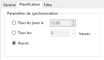

  • Possibilité de planifier la synchronisation

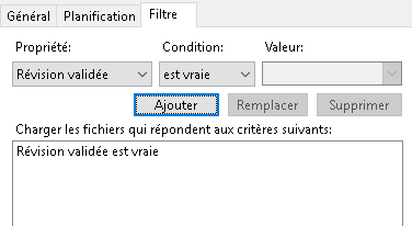

  • Filtrage sélectif des fichiers à charger

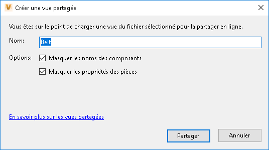

Vues partagées
Les améliorations suivantes ont été apportées aux vues partagées :
  • Lors de la création d'une vue partagée, des options de publication des fichiers .ipt et .iam Inventor sont désormais disponibles.
  • L'option Copier le lien est désormais réaffichée dans la boîte de dialogue Chargement terminé. Elle vous permet ainsi de copier de nouveau le lien, si besoin.

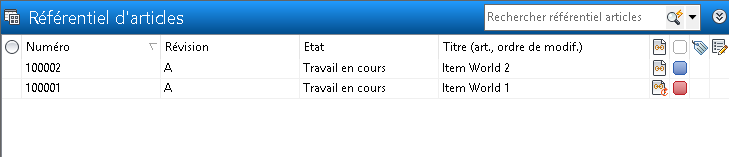

Etat du lien article-fichier
Lors de l'affichage du référentiel d'articles, vous pouvez désormais voir si les liens vers les fichiers de documents principaux, secondaires ou de conception doivent être actualisés. Ainsi, cela permet de s'assurer que les nomenclatures de CAO et Vault sont synchronisées.
  •  : l'article est à jour.
  •  : l'article doit être mis à jour.
Remarque : Actuellement, seul l'état des liens vers les fichiers de documents principaux, secondaires et de conception est affiché.

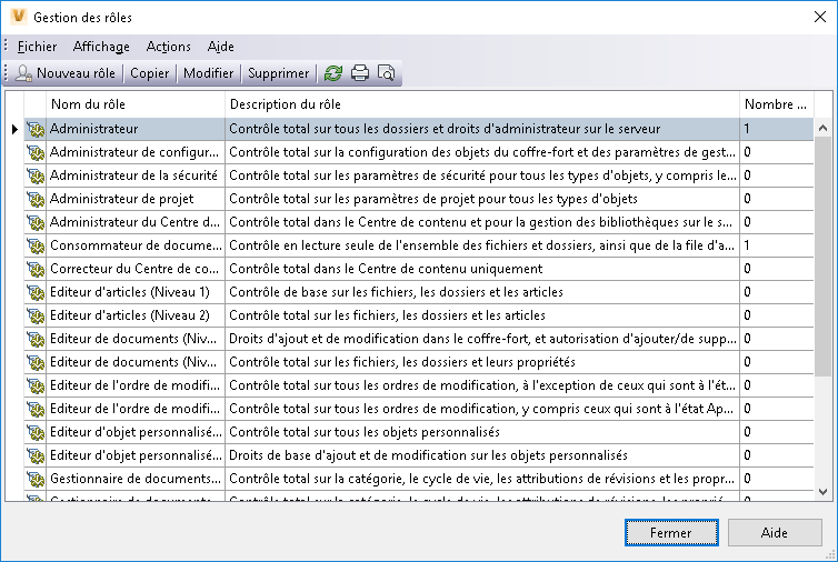

Gestion des rôles

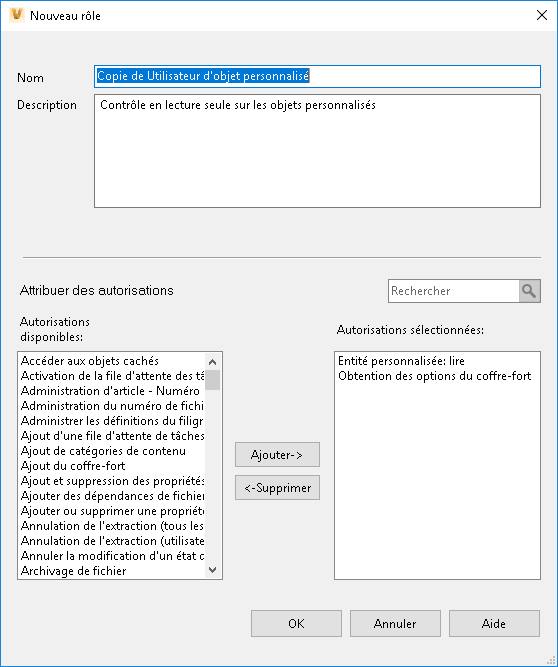

La boîte de dialogue relative aux autorisations de rôles s'intitule désormais Gestion des rôles. Elle vous permet de créer, modifier, copier et supprimer des rôles personnalisés. La boîte de dialogue contient désormais les descriptions des rôles, ce qui facilite leur gestion.
Lorsque vous créez ou copiez un rôle, vous pouvez ajouter ou supprimer des autorisations en fonction des besoins.
Une suggestion de Vault Ideas

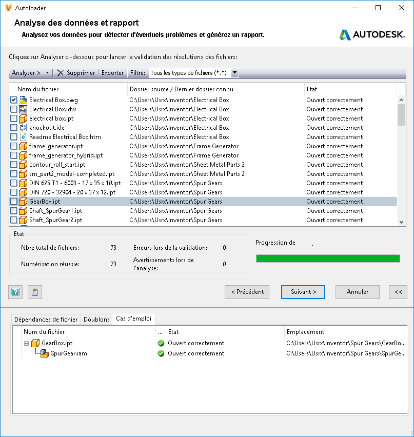

  • Une fois l'analyse terminée, l'onglet Cas d'emploi apparaît dans la section Dépendances de fichier de la boîte de dialogue. Cet onglet affiche tous les parents du fichier sélectionné.

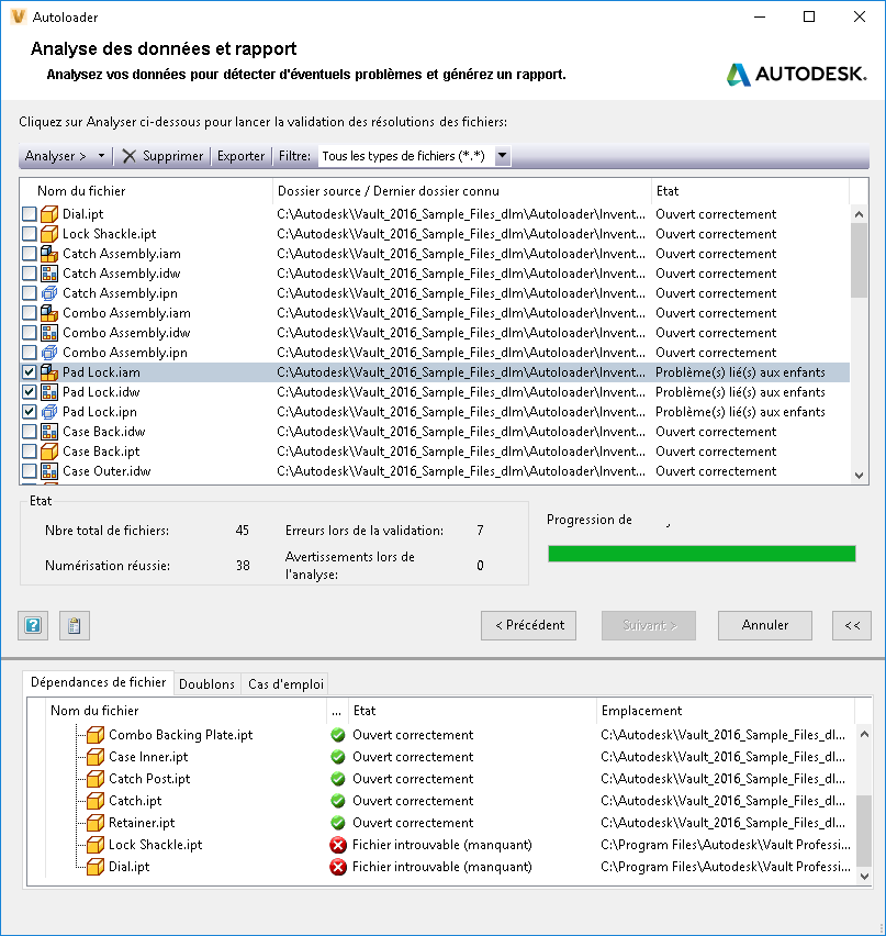

  • Filtrez les fichiers dans l'onglet Dépendances de fichier. Placez le curseur de la souris sur le libellé de la colonne Etat : l'icône de filtrage s'affiche. Cliquez sur cette dernière afin d'effectuer une sélection parmi les options disponibles.
  • La progression de l'analyse indique à présent le fichier actuel et le nombre total de fichiers.
  • Les options de la liste de filtrage (liste statique) incluent notamment : "Tous", "Fichiers manquants", "Format de fichier incorrect" et "Impossible de lire le fichier".
