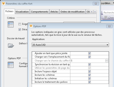

Paramètres PDF configurables
Vault 2018 crée automatiquement des rendus au format PDF à partir de fichiers de conception 2D en utilisant les mêmes paramètres que ceux des systèmes de création de CAO. Il prend en charge les fichiers de conception DWG et IDW 2D à partir de fichiers de dessin AutoCAD et Inventor.
Pour en savoir plus, reportez-vous à la rubrique Configurer les options de publication au format PDF.

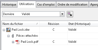

Ajout automatique de fichiers PDF en tant que pièces jointes
Dans Vault 2018, les fichiers PDF créés pour la gestion des documents sont automatiquement joints aux fichiers de conception associés. Par conséquent, les concepteurs voient tous les fichiers PDF joints dans l'onglet Utilisations de Vault Client.

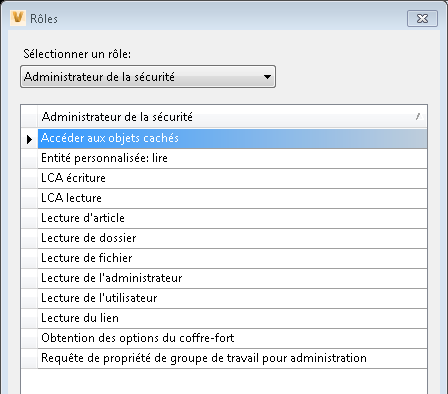

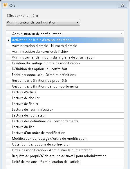

Nouveaux rôles d'administrateur
Vault 2018 propose de nouveaux rôles d'administrateur qui permettent aux membres de l'équipe de gérer différents aspects de Vault, comme les paramètres de configuration ou de sécurité, sans qu'il leur soit nécessaire d'être des administrateurs complets disposant de tous les droits d'accès.

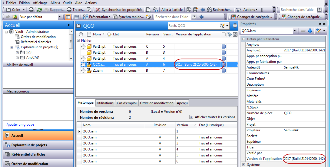

Nouvelle propriété de version d'application du fichier
Une nouvelle propriété de version d'application pour les fichiers Inventor affiche la date d'enregistrement du fichier et la version d'Inventor dans lequel il a été enregistré.
Cette propriété n'est actuellement disponible que pour les fichiers Inventor.

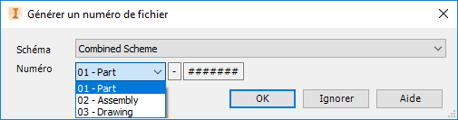

Descriptions des schémas de numérotation désormais affichées lors de l'enregistrement d'un nouveau fichier
Lorsque vous définissez un schéma de numérotation, vous pouvez créer une description pour une liste prédéfinie. Ces descriptions des schémas de numérotation s'affichent désormais lorsque vous créez un fichier dans Inventor ou AutoCAD, puis l'enregistrez.

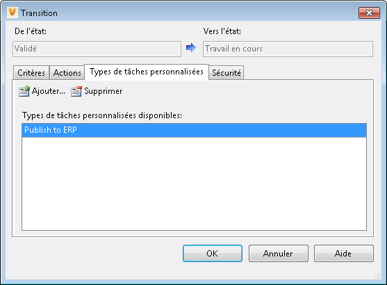

Types de tâches personnalisées
Les administrateurs Vault peuvent désormais affecter des tâches personnalisées aux transitions de cycle de vie directement dans la boîte de dialogue Paramètres du coffre-fort. Lors de la définition de cycles de vie nouveaux ou existants, les administrateurs Vault peuvent modifier la transition de l'état du cycle de vie et utiliser le nouvel onglet Types de tâches personnalisées pour spécifier une tâche personnalisée.
Vous devrez toujours écrire et tester la tâche personnalisée, tout comme avec les versions antérieures de Vault, mais les étapes plus administratives nécessaires pour que l'action soit incluse dans le cycle de vie sont simplifiées.
