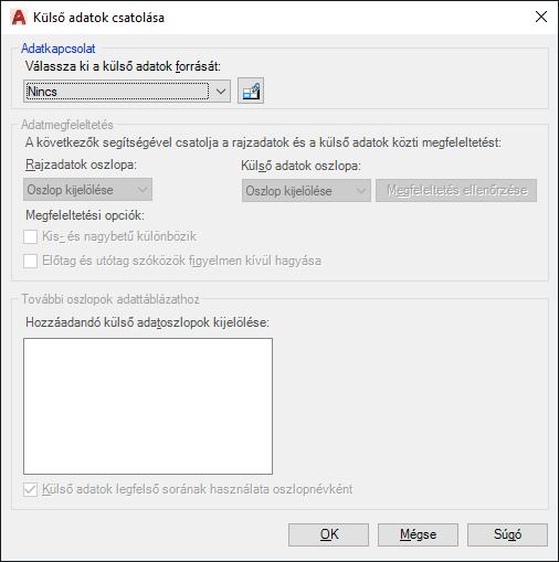

Adatkapcsolat és adategyeztetés segítségével egyezteti a kiemelt rajzadatokat egy Microsoft Excel-munkalappal.
ADATKIEMEL (parancs) Keres:
A következő lehetőségek jelennek meg.
Egy Excel-munkalaphoz létrehozott csatolások listáját jeleníti meg.
Megjelenik az Adatkapcsolat-kezelő, ahol csatolást hozhat létre egy Microsoft Excel-munkalaphoz.
A kiemelt tulajdonság oszlopok listáját jeleníti meg.
Az Excel-munkalap csatolt adataiból az oszlopneveket sorolja fel.
A megadott rajzi adatkulcs oszlopban lévő adatokat összehasonlítja a külső adatkulcs oszloppal. Ha az adat a külső adatkulcs oszlopok minden sorában egyedi, és a rajzadatok és a munkalap-adatok között legalább egy adat megegyezik, egy üzenet jelzi, hogy a kulcskeresés sikeres volt. Ha a kulcskeresés sikertelen, figyelmezető üzenet jelenik meg.
Az egyezésellenőrzés két módszerét kínálja: Kis- és nagybetű különbözik és Előtag és utótag szóközök figyelmen kívül hagyása.
Ha be van jelölve a Kis- és nagybetű különbözik négyzet, akkor a program figyeli, hogy az adatokban hol szerepel kis- és nagybetű.
Az egyeztetési folyamat előtt az adatforrások elejéről és végéről eltávolítja a szóközöket. Ha nincs bejelölve, akkor a nem látható karaktereket is kiértékeli a program.
Megjeleníti a Felhasználói kézikönyv Az adatok csatolásának és megfeleltetésének ismertetése témakört.
Az oszlopok nevét a munkalapban való előfordulásuk sorrendjében jeleníti meg. A kijelölt oszlopok az adategyeztetés során a rajzi adatokhoz csatolódnak.
Az adatkapcsolat felső adatsorát használja a csatolt adatok oszlopneveként . Különben az oszlopnevek címkéje „Oszlop 1, Oszlop 2” stb.
