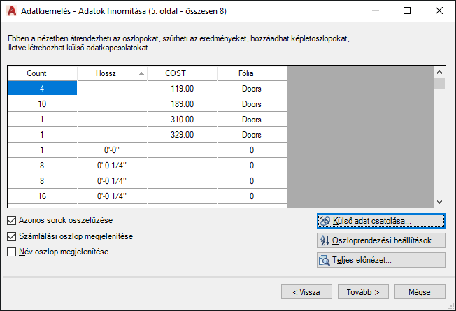

Ha például egy lakóház építési tervében ajtókonszignációt kell elhelyeznie a rajzon. Az Adatkiemelés varázsló segítségével lehetősége van kizárólag az ajtó objektumok (ebben az esetben blokkok) kijelölésére, majd az attribútumadatok kiemelésére. További rugalmasságot biztosít az is, hogy az Adatkiemelés varázsló a tulajdonságadatokat is kiemeli az objektumokból.
Miután kiválasztotta az ajtók tulajdonságait, a kiemelt adatok oszlopokba rendezve megjelennek a varázslóban. Rendszerezheti és finomíthatja ezen oszlopok információit, valamint táblázatstílus megadásával vagy egy meglévő táblázat sablonként történő használatával formázhatja.

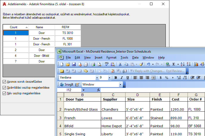

Az Excel számolótáblákban tárolt adatok összekapcsolhatók és egyesíthetők a kiemelt rajzadatokkal (objektumtulajdonság-adatokkal). A fenti példát folytatva tegyük fel, hogy a rajzban szereplő ajtókhoz további adatok (szállító és költség) állnak rendelkezésre egy Excel számolótáblában. Kiválasztja a számolótábla Szállító és Költség oszlopát, és egyesíti az adatkiemelés egyéb adataival.
A program hozzáadja az Excel számolótáblában lévő kiválasztott oszlopokat az Adatkiemelés varázsló Adatok finomítása lapján lévő oszlopokhoz.
A Költség oszlop kivételével minden oszlop hozzá van adva a kiemelt adatok oszlopaihoz. Az Excel oszlopokat szimbólum jelzi az oszlopfeliratban.
A rajzba beszúrt táblázat a kiemelt adatok és az Excel számolótábla oszlopait egyaránt tartalmazza.
