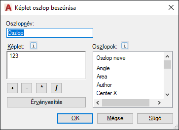

Megjeleníti a kijelölt képlet oszlop egyenletét.
ADATKIEMEL (parancs) Keres:
A következő lehetőségek jelennek meg.
A módosítható oszlop nevét adja meg.
A létező képletet vagy függvényt jeleníti meg.
Egyik oszlop numerikus adatait a másikéihoz adja.
Egyik oszlop numerikus adataiból kivonja a másikéit.
Egyik oszlop numerikus adatait megszorozza a másikéival.
Egyik oszlop numerikus adatait elosztja a másikéival.
Ellenőrzi a megadott egyenlet érvényességét. Egy képletoszlop csak akkor illeszthető be, ha a képlet ki lett értékelve.
Megjeleníti a kiemelt rajzadatok és külső adatok (ha van adatkapcsolat) oszlopainak nevét. Ha duplán kattint az oszlop nevére, akkor az bekerül a Képlet mezőbe, de az oszlop nevét az Oszlop listáról is behúzhatja a Képlet mezőbe. A meglévő képlet oszlopok nincsenek felsorolva, és nem lehetnek más, újonnan készített képlet oszlopok értékei.
