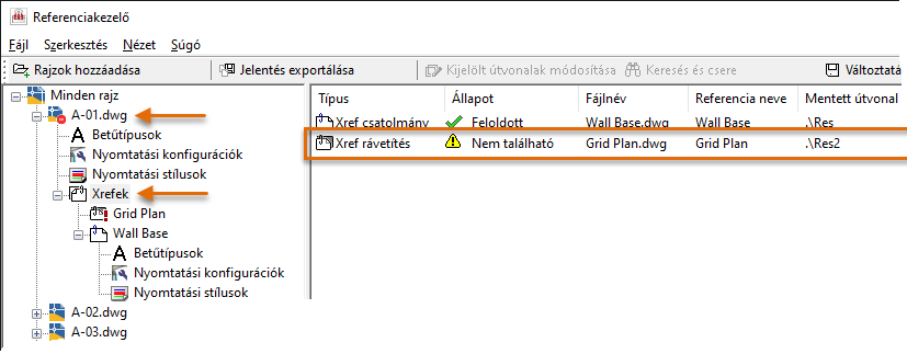

Ha egy referenciafájl hiányzik, vagy nem található a várt útvonalon, a rajzfájl ikonja a következőként jelenik meg: . Ez azt jelzi, hogy a program problémát észlelt.

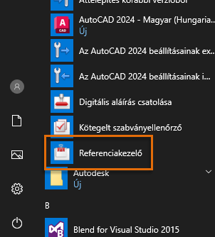

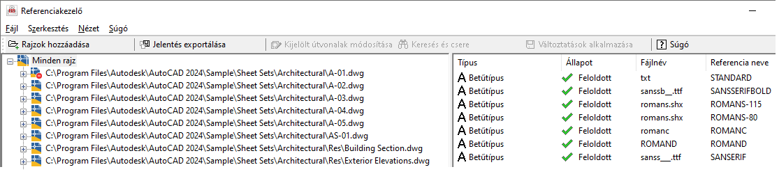

A Referenciakezelő indítása
A Referenciakezelő indításához a Windows Start menüjében kattintson az Autodesk > AutoCAD-kiadás > Referenciakezelő elemre.

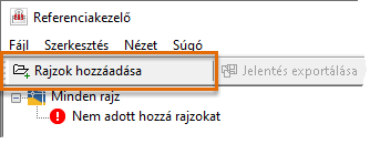

Kiértékelni kívánt rajzok hozzáadása
A Referenciakezelőben kattintson a Rajzok hozzáadása gombra.
A Rajzok hozzáadása párbeszédpanelen tallózással keresse meg és válassza ki a kiértékelni kívánt rajzokat.
Az AutoCAD telepítésének Sample (Minta) mappájában számos referenciafájlokat használó mintarajzot találhat. Ha például az AutoCAD 2020-at használja, lépjen a C:\Program Files\Autodesk\AutoCAD 2020\Sample\Sheet Sets\Architectural mappába vagy a Sheet Sets mappa egy másik almappájába.
Tipp: Nyomja le a Ctrl billentyűt, miközben kiválasztja az egyes rajzfájlokat több fájl hozzáadásához. A fájloknak nem kell egymással szomszédosnak lenniük. A rajzok kiválasztásakor a Shift billentyűt is lenyomhatja, így a két kijelölt fájl között található összes fájlt kijelölheti.
Kattintson a Megnyitás gombra.

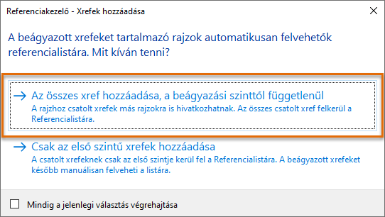

A Referenciakezelő – Xrefek hozzáadása párbeszédpanelen kattintson „Az összes xref hozzáadása, a beágyazási szinttől függetlenül” elemre.
Ha fennáll a beágyazott xrefek jelenlétének lehetősége, az xrefek összes szintjének kijelölésével biztosíthatja, hogy a Referenciakezelő mindegyiket felsorolja.

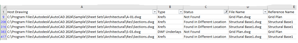

Jelentés létrehozása a hivatkozott fájlok mindegyikéről
Egy exportált jelentés használatával megkönnyítheti az ügyféllel vagy alvállalkozóval történő kommunikációt a hiányzó fájlokkal kapcsolatban, valamint elkerülheti a hiányzó fájlokra való várakozás által okozott késéseket.
A kiértékelni kívánt rajzfájlok hozzáadása után kattintson a Referenciakezelőben a Jelentés exportálása lehetőségre.
A Jelentés exportálása párbeszédpanelen lépjen a jelentés helyére.
A Fájlnév szövegmezőben adjon egy jelentéssel bíró nevet a jelentésnek.
Ha szeretné, hogy a jövőben egyszerűen meg tudja találni a fájlt, megadhatja a projekt vagy az ügyfél nevét is.
A Fájltípus legördülő listából válasszon egy elérhető exportálási formátumot, vagy tartsa meg az alapértelmezett CSV-formátumot.
Kattintson a Mentés gombra.
A Windows Intézőben vagy a Fájlkezelőben tallózással keresse meg a fájlt, és kattintson rá duplán a fájlformátum alapértelmezett szerkesztőjében történő megnyitásához.
Ellenőrizze a jelentést, majd zárja be.
Tipp: A CSV- vagy XLS-fájl Microsoft Excelben történő megnyitásakor az alkalmazás Adatszűrő eszközei lehetővé teszik a jelentés gyors rendezését/szűrését a hiányzó referenciafájlok megtalálásához és az adatok e-mailbe történő másolásához annak érdekében, hogy az ügyfél vagy alvállalkozó értesüljön arról, hogy mely fájlok hiányoznak.

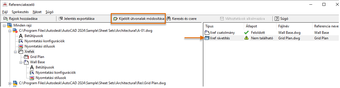

Referenciafájl útvonalának szerkesztése
Ha a hivatkozott fájlok át lettek helyezve egy másik mappába vagy kiszolgálóra, előfordulhat, hogy az AutoCAD nem találja meg a fájlokat. A Referenciakezelő használatával gyorsan frissítheti több hivatkozott fájl útvonalát anélkül, hogy minden egyes rajzfájlt külön meg kellene nyitnia.
A Referenciakezelőben válassza ki a referenciafájlt, amelynek az útvonalát frissíteni szeretné.
Kattintson a Kiválasztott útvonalak módosítása elemre.

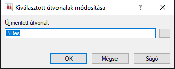

A Kiválasztott útvonalak módosítása párbeszédpanelen adja meg a referenciafájlok új abszolút vagy relatív útvonalát. Kattintson az OK gombra.
Megjegyzés: A Referenciakezelővel nem cserélheti le a referenciafájl fájlnevét, csak azt az útvonalat, ahol a fájl található.
Az összes referenciafájl útvonalának frissítése után kattintson a Módosítások alkalmazása lehetőségre.
A Referenciakezelő megpróbálja frissíteni az érintett gazdarajzokban található referenciafájlok útvonalát, és értesíti Önt a frissített fájlokról egy üzenetet tartalmazó párbeszédpanelen. Az elvégzett módosításokkal kapcsolatos további információkért kattintson a Részletek lehetőségre.
Tipp: Ha nem szeretné alkalmazni az útvonal-módosításokat, zárja be a Referenciakezelőt, és „A változtatások alkalmazása nem történt meg” üzenetpanelen kattintson a Nem lehetőségre.

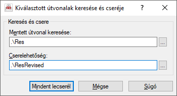

Több referencia útvonalának frissítése
A Kiválasztott útvonalak keresése és cseréje párbeszédpanel megjelenítéséhez kattintson a Keresés és csere lehetőségre.
A Mentett útvonal keresése, illetve a Csere szövegmezőben adja meg a keresett útvonalat, illetve az új csereútvonalat.
Az útvonalcsere végrehajtásához kattintson Az összes cseréje lehetőségre.
Az elvégzett útvonal-módosítások végrehajtásához kattintson a Módosítások alkalmazása elemre.
Megjegyzés: A referenciák útvonalának a Referenciakezelővel történő frissítése azzal járhat, hogy a rendszer a legutóbbi mentéskor használttól eltérő rajzfájlformátumba menti a rajzfájlokat.
