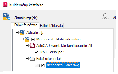

A Küldemény készítése párbeszédpanelen kattintson a Fájlok fa nézete lapra.
Ez a nézet megjeleníti az aktuális rajzfájl és a hivatkozott fájlok kapcsolatát.
Kattintson a Fájlok táblázat lapra.
Ez a nézet megjeleníti a küldeménycsomagba kerülő fájlok teljes listáját.

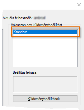

A Válasszon egy küldeménybeállítást szakaszban válassza a Szabványos opciót.
A küldeménybeállítás meghatározza a küldeménycsomag definiálásához használt beállításokat, valamint a rajz és az ahhoz kapcsolódó fájlok frissítésének módját.

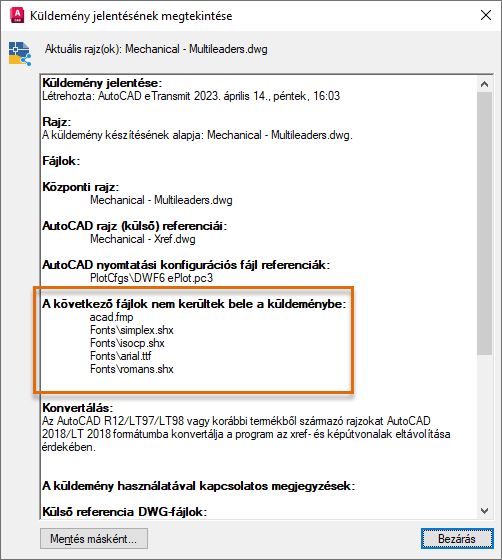

A párbeszédpanel bal alsó sarkában kattintson a Jelentés megtekintése elemre.
A Küldemény jelentésének megtekintése párbeszédpanelen tekintse át a jelentést, majd kattintson a Bezárás elemre.
Ez a jelentés a küldeménycsomagba kerülő fájlokról biztosít információt, továbbá azokról, amelyek azonosítva lettek, de ebből a csomagból kimaradtak. Alapértelmezés szerint az azonosítható és kizárható fájlok a betűtípus- vagy a be nem töltött referenciafájlok.

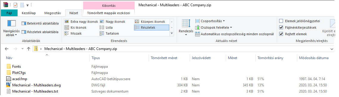

A Zip fájl megadása párbeszédpanelen keresse meg a Dokumentumok mappát vagy egy másik helyet, ahová a ZIP-fájlt menteni szeretné. Adjon meg egy nevet a ZIP-fájl számára, és kattintson a Mentés gombra.
A Fájlkezelőben keresse meg a ZIP-fájlt, és kattintson rá duplán.
A ZIP-fájl tartalma megjelenik az ablakban, és láthatóvá válik a fájlok struktúrája.
Megjegyzés: A ZIP-fájlban található TXT-fájl a Küldemény készítése párbeszédpanelen látható jelentés másolata.

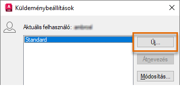

A Küldemény készítése párbeszédpanelen, a Válasszon egy küldeménybeállítást szakaszban kattintson a Küldeménybeállítások gombra.
A Küldeménybeállítások párbeszédpanelen válassza a Szabványos küldeménybeállítást, majd kattintson az Új gombra.
Meglévő küldeménybeállítás módosításához válassza ki a küldeménybeállítást a listából, majd kattintson a Módosítás gombra.

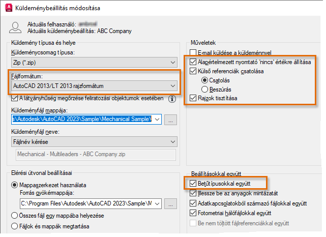

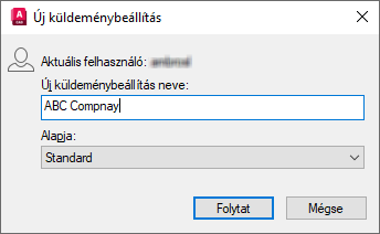

Az Új küldeménybeállítás párbeszédpanelen, az Új küldeménybeállítás neve szövegmezőben cserélje le az alapértelmezett nevet a következőre: ABC Company. Kattintson a Tovább gombra.
A Küldeménybeállítás módosítása párbeszédpanelen végezze el a következő módosításokat:
A Küldemény típusa és helye területen kattintson a Fájlformátum legördülő listára, és válassza az AutoCAD 2013/LT 2013 rajzformátumot.
Megjegyzés: A rajzok régebbi formátumba történő mentésekor elveszthetnek a korábbi kiadásban nem támogatott formázási beállítások és objektumok.
A Műveletek szakaszban ellenőrizze a következőket:
Alapértelmezett nyomtató Nincs értékre állítása
Külső referenciák csatolása és a Beillesztés lehetőség kiválasztása
Rajzok tisztítása
A Beállításokkal együtt szakaszban jelölje be a Betűtípusokkal együtt jelölőnégyzetet.
Kattintson az OK gombra a módosítások mentéséhez.

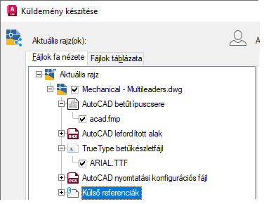

Figyelje meg a Fájlok fa nézete módosításait, a rajzban használt betűtípusokhoz kapcsolódó fájlok mostantól a küldeménycsomag részét képezik.

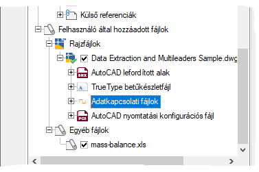

A Fájlok fa nézete és a Fájlok táblázat lapok alatt kattintson a Fájl hozzáadása gombra.
A Fájl hozzáadása a küldeményhez navigációs párbeszédpanelen keresse meg a következő mappát: C:\Program Files\Autodesk\AutoCAD-<kiadás>\Sample\Mechanical Sample.
A Ctrl billentyű nyomva tartása mellett jelölje ki a Data Extraction and Multileaders Sample.dwg és a mass-balance.xls fájlokat. Kattintson a Megnyitás gombra.
A kiválasztott és az általuk hivatkozott fájlok hozzá lettek adva.

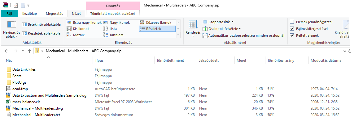

Adja meg a küldeménycsomag nevét és elérési útvonalát, majd nyissa meg a ZIP-fájlt, és tekintse át a fájlokat.
