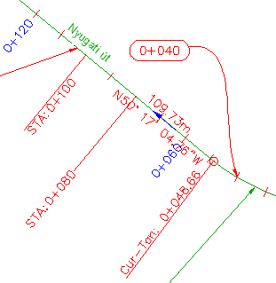

Felirat húzása az eredeti helyéről
Ez a gyakorlat a Labels-5b.dwg rajzot használja az előző gyakorlatban elvégzett módosításokkal.
A felirat most elmozdított állapotba került. A szöveg és a mutató vörös, mert a feliratstílus elmozdított állapotának értéke Fólia. Tartsa a nézetben ezt a feliratot, hogy látható legyen az elvégzett formátummódosítások hatása.
A 0+040 főszelvényfelirat elmozdított állapotban

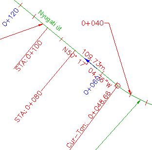

Ha a felirat többsoros szöveget tartalmaz, az Átrendezett szöveg beállítás a sorokat vízszintesen rendezi egy kompakt blokkba. Ezt a beállítást láthatja működés közben, ha az egyik ívfeliratot elmozdítja elrendezési helyéből.
Módosított elmozdított állapot: 0+040 főszelvényfelirat
