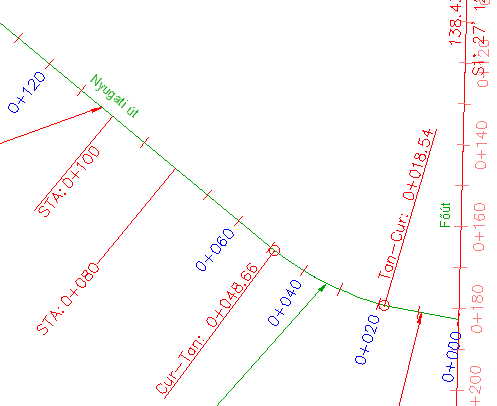

A Tulajdonságok palettán figyelje meg, hogy a nyomvonal szelvényfeliratai a C-ROAD-TEXT fólián találhatók. Ha magának a nyomvonalnak a tulajdonságait nézi, felfedezheti, hogy az a C-ROAD fólián található.
Fóliák panel
Fólia listára. A C-ROAD fólia mellett kattintson a A nyomvonal és feliratai rejtettek. Ennek oka, hogy míg a feliratok különböző fóliákon lévő, független objektumok, a láthatóságuk a szülő objektumuk fóliájának (C-ROAD) láthatóságához van kötve. Egy objektum fóliájának kikapcsolásával eltűnnek az objektum feliratai, még akkor is, ha azok egy másik fólián találhatók.
A nyomvonal helyén maradó kék vonal a külső referenciával rendelkező rajz vonallánca, amelyből a nyomvonalat létrehozta a Feliratok csoportos hozzáadása című gyakorlatban.
Fóliák panel
Fólia listára. A C-ROAD fólia mellett kattintson a Olyan feliratstílus létrehozása, amelyre nincs hatással a szülőobjektum-fólia
A Feliratstílus-tervező párbeszédpanel Általános lapján található Felirat kategóriában figyelje meg, hogy a Fólia 0 értékre van állítva. Amikor egy feliratstílus a 0 fóliára van állítva, és a színek, a vonaltípus és a vonalvastagság tulajdonságok bármelyike Fólia vagy Blokk beállítással rendelkezik, akkor azok a feliratot tartalmazó fólia megfelelő tulajdonságait fogják örökölni.
A Szöveg kategóriában figyelje meg, hogy a Szelvény komponenshez tartozó Szín tulajdonság beállítása Fólia. Ez azt jelenti, hogy a főszelvény feliratszövege örökölni fogja annak a fóliának a színét, amelyre a stílus hivatkozik. Mivel a feliratstílus a 0 fóliára hivatkozik, a főszelvény feliratszövege a feliratobjektum fóliájának (C-ROAD_TEXT) színét örökli.
Figyelje meg, hogy a szöveg színe frissül az Előnézet panelen.
A szín, a vonalvastagság és a vonaltípus jobb ellenőrzéséhez minden stlíuskomponenst állítson Blokk vagy Fólia beállításúra, és a feliratstílus fóliát állítsa 0-ra. Majd a fóliák segítségével módosítsa ezeket a tulajdonságokat. Ez az oktatóanyag egy speciális színbeállítást alkalmaz a fóliabeállítások stílusokra gyakorolt hatásának bemutatására.
A Jel kategóriában figyelje meg, hogy a Jel komponens Szín tulajdonsága Fólia beállítással rendelkezik.
Figyelje meg, hogy míg a jelek öröklik a C-ROAD-TEXT fólia vörös színét, a szöveg kék színű.

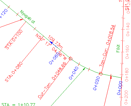

Feliratok létrehozásakor a felirat a Rajzbeállítások párbeszédpanel Objektumfóliák lapján a feliratobjektumhoz megadott fólián helyezkedik el. A rajz rajzbeállításai megadják, hogy a nyomvonalfeliratok a C-ROAD-TEXT fólián jöttek létre.
A Feliratstílus-tervező párbeszédpanel Általános lapján a Felirat kategóriában figyelje meg, hogy a fóliastílus C-ROAD-BRNG. Ez azt jelenti, hogy ha bármelyik szín, vonaltípus és vonalvastagság tulajdonság Fólia vagy Blokk beállítással rendelkezik, örökli a C-ROAD-BRNG fólia megfelelő tulajdonságait, függetlenül attól, hogy a feliratobjektum melyik fólián helyezkedik el.
A Komponens neve lista használatával vizsgálja meg a különböző felirat komponensek tulajdonságait. Figyelje meg, hogy a komponensek Szín tulajdonsága minden esetben Fólia, kivéve az Iránynyíl elem esetében.
Azok a feliratkomponensek, amelyek Szín tulajdonsága Fólia értékű, vörös színnel jelennek meg, mivel a C-ROAD-BRNG fólia színe vörös. Az iránynyíl azért kék, mert a Szín tulajdonsága kék.

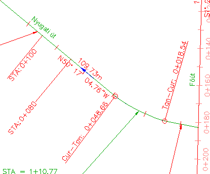

Fólia listára. A C-ROAD-TEXT fólia mellett kattintson a A főszelvényfeliratok és jelek takartak, de a hozzáadott érintőfelirat nem. A szelvényfeliratok azért takartak, mert azok a C-ROAD-TEXT fólián találhatók és stílusuk a C-ROAD-TEXT fóliára hivatkozik, amelyet korábban kikapcsolt. Az érintőfelirat azért látható, mert ugyan kikapcsolta a felirat fóliáját, a stíluskomponensek a C-ROAD-BRNG fóliára hivatkoznak, amely viszont látható.
Takart szelvényfeliratok
Észrevehető, hogy az STA:0+080 and STA:0+100 feliratok, melyeket a 2. gyakorlat: Gyermek feliratstílus használata részben módosított, még mindig láthatók. Ennek oka, hogy a főszelvényfeliratok fennmaradó része a Osztójelre merőleges stílust használja, amely a 0 fóliára hivatkozik. Az STA=0+060 és STA=0+080 feliratok a Vonalra merőleges és a Szelvény kiemelése stílust használják, amely a C-ROAD-LABL fóliára hivatkozik.
