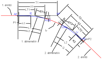

A mérnökök által az átmenetiívek tervezéséhez és elkészítéséhez leggyakrabban használt két paraméter az L (átmenetiív hossza) és az R (körív sugara).
A következő ábra az átmenetiívek különböző paramétereit szemlélteti:
| Átmenetiív-paraméter | Leírás |
| i1 | Az L1 átmenetiív központi szöge, azaz az átmenetiív szöge. |
| i2 | Az L2 átmenetiív központi szöge, azaz az átmenetiív szöge. |
| T1 | Az SP és az ÁÉ közötti egyenestávolság. |
| T2 | Az SP és az ÁE közötti egyenes távolság. |
| X1 | Az ÁÍ-Í és az ÁÉ közötti egyenes távolság. |
| X2 | Az ÍVÁV és az ÁE közötti egyenes távolság. |
| Y1 | Az ÁÍ-Í és az ÁÉ közötti egyenes eltolás távolság. |
| Y2 | Az ÍVÁV és az ÁE közötti egyenes eltolás távolság. |
| P1 | Az eltolt ív ÍE értéke és a kezdeti érintő közötti távolság. |
| P2 | Az eltolt ív ÍV értéke és a kezdeti érintő közötti távolság. |
| K1 | Az eltolt ÍE abszcissza az ÁE értékhez viszonyítva. |
| K2 | Az eltolt ÍV abszcissza az ÁE értékhez viszonyítva. |
| LT1 | A bemenő átmenetiív hosszú érintője. |
| LT2 | A kimenő átmenetiív hosszú érintője. |
| ST1 | A bemenő átmenetiív rövid érintője. |
| ST2 | A kimenő átmenetiív rövid érintője. |
| További átmenetiív paraméterek | |
| A1 | A P érték az átmenetív-hossz és a sugár szorzatának gyöke. Az átmenetiív laposságának egyik mérőszáma. |
| A2 | A P érték az átmenetív-hossz és a sugár szorzatának gyöke. Az átmenetiív laposságának egyik mérőszáma. |
