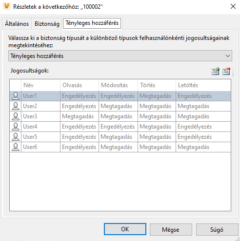

  3. Válassza ki a Tényleges hozzáférés lapot az objektum felhasználói jogosultságainak megtekintéséhez.
    Biztonsági típus
    Válasszon ki egy biztonsági típust egy felhasználó tényleges jogosultságainak megtekintéséhez az adott biztonsági módban. Ez főként akkor hasznos, ha mind az objektumalapú biztonságot, mind az állapotalapú biztonságot alkalmazzák, és a rendszergazda meg szeretné találni egy felhasználó tényleges jogosultságait.
    Megjegyzés: Csak egyedi felhasználói jogosultságok tekinthetők meg. Csoportok nem adhatók hozzá a Tényleges hozzáférés laphoz.
    Jogosultságok
    A Tényleges hozzáférés lapon lévő jogosultságok listája alapértelmezés szerint üres. Adjon hozzá és távolítson el tagokat a listához/listáról, hogy megtekintse, a kiválasztott biztonsági típus szerint milyen hozzáférési típussal rendelkeznek az objektumhoz. Módosítsa a biztonsági típust a jogosultságokra gyakorolt hatás megtekintéséhez.
    Megjegyzés: A Tényleges hozzáférés lap kizárólag a biztonsági jogosultságok megtekintésére szolgál. A tagok hozzáadása és eltávolítása nem módosítja az objektum biztonsági jogosultságait. A jogosultság módosításait a Biztonság lapon kell végrehajtani.
