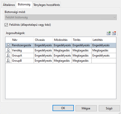

Hozzáférés-vezérlési listák (ACL)
A Hozzáférés-vezérlési listával hozzáadhat és eltávolíthat felhasználókat, így meghatározhatja, ki rendelkezzen hozzáféréssel bizonyos fájlokhoz, mappákhoz, tételekhez és egyéni objektumokhoz. Azt is beállíthatja, hogy a felhasználó csak megtekintheti a tartalmat, módosíthatja a tartalmat, vagy törölheti a tartalmat.
Megjegyzés: A tételek és egyéni objektumok a Vault Professional alkalmazásban érhetők el.
Az a fájl, mappa vagy egyéni objektum, amelynek nincs definiált Hozzáférés-vezérlési listája, objektumalapú biztonságot használ.
Az objektumalapú biztonság lehet felülírt. A biztonság felülírása azt jelenti, hogy az objektumnál továbbra is létezik az ACL, de azt egy újonnan definiált ACL felülírja. Ez a Felülíró hozzáférés-vezérlési lista, röviden felülíró ACL.
Amíg létezik felülíró ACL, a program figyelmen kívül hagyja az objektumalapú biztonságot. Ha a rendszergazda eltávolítja a felülíró ACL-t, az objektumalapú biztonság lesz az új biztonság. Ha egy felülíró ACL aktív, akkor csak az ACL listájában szereplő tagok és felhasználók rendelkeznek az objektumra vonatkozó jogosultsággal.
