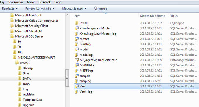

Amikor telepíti az Autodesk Vault szervert, egyetlen, Vault nevű Vault tár jön létre. A Vault adatbázis fájljai az MSSQL$AUTODESKVAULT\Data mappában találhatók a Microsoft SQL Server telepítési mappáján belül.
A Data mappában lévő adatbázisok közül többet a Microsoft SQL Server használ, míg a többi csak a Vault tárhoz tartozik. Minden adatbázisfájlhoz (MDF) tartozik egy naplófájl (LDF), amely fontos tranzakciós adatokat tartalmaz, és melyet az adatbázisfájllal együtt kell mozgatni, menteni és visszaállítani.
