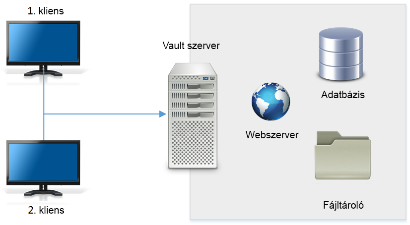

Három fő elemből áll a Vault szerver: egy webszerverből, egy adatbázisból, és egy fájltárolóból. A következő ábra az összetevők alapvető konfigurációját illusztrálja.
