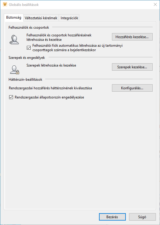

A Globális beállítások Biztonság lapja a Vault tárhoz való felhasználói hozzáférés biztosításához és a felhasználói jogosultságok hozzárendeléséhez biztosít lehetőségeket. Felhasználói csoportokat is létrehozhat, valamint hozzáférési jogosultságokat és szerepköröket rendelhet a csoportokhoz. A felhasználóhoz vagy a csoporthoz rendelt szerepkörök határozzák meg a felhasználó vagy a csoport tagjainak jogosultságait.
Hozzáférés
  1. Válassza az Eszközök Felügyelet Globális beállítások lehetőséget.
  2. A globális beállítások párbeszédpanelen válassza ki a Biztonság lapot.
Felhasználók és csoportok
A felhasználói és csoportfiókok a Felhasználó- és csoportkezelés párbeszédpanelen hozhatók létre és felügyelhetők. Létrehozhat egy új felhasználói vagy csoportprofilt, vagy szerkeszthet egy meglévő felhasználói vagy csoportprofilt.
  1. Válassza az Eszközök  Felügyelet  Globális beállítások Biztonság lapot.
  2. Kattintson a Hozzáférés kezelése elemre.
Szerepkörök és jogosultságok
A szerepek a Szerepek kezelése párbeszédpanelen hozhatók létre és felügyelhetők. Megtekintheti a szerepekhez rendelt engedélyeket a szerepek létrehozásakor, másolásakor vagy szerkesztésekor.
  2. Kattintson a Szerepek kezelése elemre.
