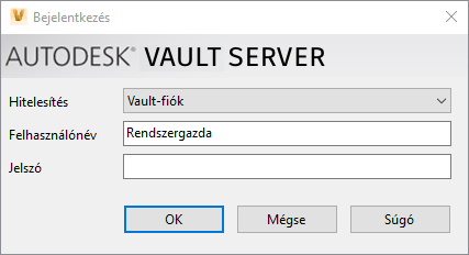

  1. A Windows® Start menüben válassza az Autodesk Data Management ► Autodesk Data Management Server Console [kiadás] lehetőséget.
    Megjelenik a Bejelentkezés párbeszédpanel.
  2. Válassza ki a megfelelő hitelesítési módot:
    • Vault Account: Vault-specifikus felhasználónevet igényel, jelszóval.
    • Windows-fiók: az Ön számára megadott Windows Active Directory hitelesítő adatokat használja.
    • Autodesk-azonosító: az Autodesk-azonosító hitelesítő adatait használja.
  3. Adja meg a Vault rendszergazdai fiókhoz tartozó felhasználónevet és jelszót. Ha Windows Active Directory hálózatot használ, ez az információ automatikusan megjelenik.
  4. Ha az Autodesk-azonosítót választja, be kell jelentkeznie Autodesk Account-fiókjába.
    • Az Autodesk – Bejelentkezés párbeszédpanelen adja meg a fiók regisztrálása során használt e-mail-címet.
    • Írja be jelszavát.
    • Kattintson a Bejelentkezés lehetőségre.
