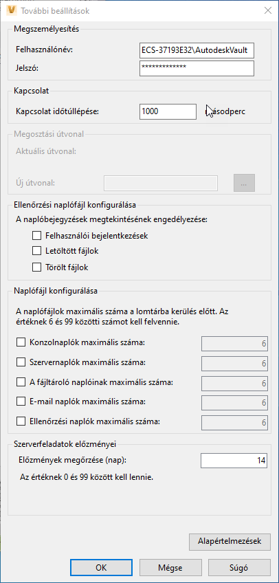

  1. Válassza az Eszközök Felügyelet menüpontot.
  2. A Globális beállítások párbeszédpanelen válassza a Speciális beállítások lapot.
  3. Kattintson a Beállítások lehetőségre.
  4. Az Ellenőrzési naplófájl konfigurálása területen válassza ki, hogy engedélyezi-e a Vault tárba bejelentkező felhasználók nyomon követésére szolgáló, valamint a Vault tárból letöltött és törölt fájlokhoz tartozó naplóbejegyzések megtekintését.
  5. Jelölje be a jelölőnégyzetet annál a naplótípusnál, amelynek a megjelenítési határértékét meg szeretné változtatni, és adjon meg egy új értéket. A minimális és alapértelmezett érték 6 napló. A maximális számú napló típusonként 99.
  6. Kattintson az OK gombra a módosítások mentéséhez.
