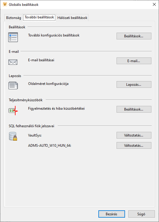

További Vault szerver beállítások
Finomítsa a Vault Server teljesítményét, és konfigurálja a további szerverbeállításokat, például az e-mail értesítések és a laponként megjelenített sorok számát, a Globális beállítások párbeszédpanel Felügyelet lapján az Autodesk Data Management Server Console alkalmazásban.
Speciális beállítások elérése a Vault Server esetén
  1. Az ADMS Console alkalmazásban, válassza az Eszközök > Felügyelet opciót.
  2. A Globális beállítások párbeszédpanelen válassza a Speciális beállítások lapot.
Szolgáltatások összegzése
Funkció
Leírás
Speciális konfigurációs beállítások
Konfigurálja a következő speciális beállításokat:
  • Megszemélyesítési hitelesítő adatok
  • Csatlakozási időtúllépés küszöbértéke
  • Új megosztási útvonal
  • Hány naplófájl jelenik meg
  • Azon napok száma, ameddig szeretné, hogy a szerver megőrizze a szerverfeladatok előzményeit.
E-mail konfiguráció
Azonosítsa az e-mail címzetteket és küldjön e-mail teszt üzeneteket.
Oldalméret konfigurációja
Konfigurálja, hány adatsor jelenjen meg egy lapon.
Küszöbértékeket illető figyelmeztetés és hiba
Konfiguráljon teljesítményküszöböket.
SQL felhasználói fiók jelszavai
Módosítsa a VaultSys és ADMS_%WeboldalNeve% SQL szolgáltatási fiókok jelszavát.
