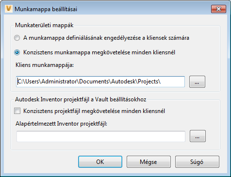

  4. A Munkamappa szakaszban kattintson a Definiálás menüpontra.
  5. A Munkamappa beállításai párbeszédpanelen adja meg az alapértelmezett Inventor projektfájlt a Vault beállításokhoz.
  6. Válassza ki a Konzisztens projektfájl megkövetelése minden kliensnél lehetőséget az egyéni kliensek Inventor projektbeállításainak letiltásához.
  7. Kattintson az OK gombra.
