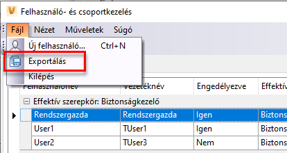

A felhasználó- vagy a csoportlista exportálása:
  1. A Felhasználókezelés párbeszédpanelen válassza a Felhasználók lapot a felhasználó profiljának, illetve a Csoportok lapot a csoport profiljának exportálásához.
  2. Kattintson a Fájl > Exportálás elemre.
  3. Adja meg, hogy hova szeretné exportálni a fájlt, majd kattintson az OK gombra.
