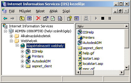

  1. Az IIS-kezelőben bontsa ki a helyi számítógép csomópontot, majd a Webhelyek mappát, válassza az Alapértelmezett webhely elemet, és kattintson duplán a Naplózás elemre a Szolgáltatások nézetben.
  2. A Műveletek nézetben válassza az Engedélyezés lehetőséget (ha még nincs kiválasztva).

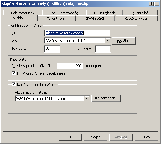

  3. A „Naplózás” terület „Naplófájl” szakaszának „Formátum” lapján válassza a W3C elemet, és kattintson a „Mezők kijelölése…” lehetőségre.

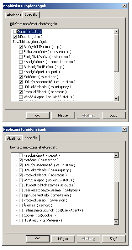

    ELŐTTE
    Megjegyzés: A kiterjesztett tulajdonságok módosítása előtt írja le a W3C tulajdonságokat, vagy készítsen pillanatfelvételt róluk arra az esetre, ha a jövőben vissza szeretné állítani azokat

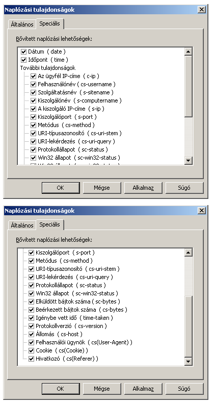

  4. A Speciális lapon válassza az ÖSSZES naplózása lehetőséget.
    UTÁNA

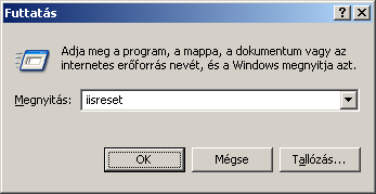

  6. A Windows Start menüjében válassza ki a Futtatás lehetőséget. Az IIS program újraindításához gépelje be az iisreset parancsot, majd kattintson az OK gombra.
