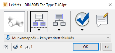

Összezárt nézet |

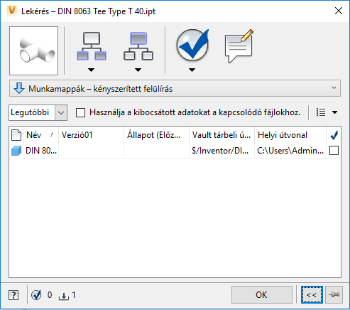

Kibontott nézet |
![]() Az összezárt nézet egy gyors munkafolyamatot biztosít a fájlok és mappák lefoglalásához a Vault tárból. |
![]() A kibontott nézet további információkat nyújt a lefoglalható fájlokról. További beállítások is elérhetők ebben a nézetben, például a munkamappa beállításai vagy a kiadottak előnyben részesítése. |

A Lekérés párbeszédpanel funkciói
Funkció |
Részletek |
Előnézeti nézet
Ha csak egy fájlt választ ki, megjelenik a fájl előnézeti képe. Ha egynél több fájlt választ ki, akkor a program egy több dokumentumot használó általános előnézetet jelenít meg. |
Gyermekekkel együtt
Beállíthatja, hogy lefoglaláskor a program bevonja a megadott gyermekfájlokat, vagy figyelmen kívül hagyja őket. Kattintson a Gyermekekkel együtt gombra a megadott gyermekfájltípusok hozzáadásához a fájlok aktuális listájához.
Tipp: Mozgassa a kurzort a Gyermekekkel együtt gomb felé, így bármikor megtekintheti az aktuális befoglalási beállításokat.
Kattintson a legördülő nyílra a Gyermekekkel együtt gomb alatt annak módosításához, hogy mely gyermektípusok kerüljenek hozzáadásra, amikor a Gyermekekkel együtt funkció be van kapcsolva. A Gyermekekkel együtt funkció kikapcsolásához kattintson rá újra. A befoglalási beállításokat a rendszer figyelmen kívül hagyja. |
Szülőkkel együtt
Válthat a megadott szülőfájlok vagy kapcsolódó dokumentumok bevonása és a szülőfájlok és kapcsolódó dokumentumok kihagyása között a lefoglaláskor. Kattintson a Szülőkkel együtt gombra a megadott szülőfájltípusok vagy kapcsolódó dokumentumok hozzáadásához a fájlok aktuális listájához.
Tipp: Mozgassa a kurzort a Szülőkkel együtt gomb felé, így bármikor megtekintheti az aktuális befoglalási beállításokat.
Kattintson a legördülő nyílra a Szülőkkel együtt gomb alatt annak módosításához, hogy, amennyiben rendelkezésre állnak, melyik szülő típusok kerüljenek hozzáadásra, amikor a Szülőkkel együtt funkció be van kapcsolva. A Szülőkkel együtt funkció kikapcsolásához kattintson rá újra. A befoglalási beállításokat a rendszer figyelmen kívül hagyja. |
Csatolásokkal együtt
Megjegyzés: Ez a funkció csak akkor érhető el, ha egy hivatkozásokkal rendelkező objektumot választ ki a Vault Workgroup vagy a Vault Professional alkalmazásban.
Válthat a megadott csatolt objektumtípusok bevonása és a csatolt objektumok figyelmen kívül hagyása között a lefoglaláskor. Kattintson a Csatolásokkal együtt gombra a megadott csatolt objektumtípusok hozzáadásához a fájlok aktuális listájához. Ezek a csatolások lehetnek más fájlok, mappák, tételek, változtatási kérelmek vagy egyéni objektumok (ebben a példában a Kapcsolat egy egyéni objektumot képvisel a Vault tárban). Kattintson a legördülő nyílra a Csatolásokkal együtt gomb alatt annak módosításához, hogy mely csatolt objektumok kerüljenek hozzáadásra, amikor a Csatolásokkal együtt funkció be van kapcsolva.
Tipp: Mozgassa a kurzort a Hivatkozások felvétele gomb felé, így bármikor megtekintheti az aktuális beállításokat.
A Csatolásokkal együtt funkció kikapcsolásához kattintson rá újra. A befoglalási beállításokat a rendszer figyelmen kívül hagyja. |
Kijelölés
Automatikusan kiválasztja az összes, a Lekérés párbeszédpanelen felsorolt objektumot, vagy csak az eredeti objektumokat, amiket a Lekérés párbeszédpanel indítása előtt választott ki. Ez a funkció akkor hasznos, ha engedélyezte a Gyermekekkel, szülőkkel vagy csatolásokkal együtt gombokat, és gyorsan szeretné a kapcsolódó objektumokat kijelölni a lefoglaláshoz. Tipp: Mozgassa a kurzort az ikon felé, így bármikor megtekintheti az aktuális beállításokat.
Kattintson a legördülő nyílra a Kijelölés gomb alatt a kiválasztási beállítások módosításához.
Megjegyzések
Adjon meg egy leírást vagy dokumentálja a kiválasztott fájlok lefoglalásának célját. Tipp: Mozgassa a kurzort a Megjegyzések gombra a már felvett megjegyzések megtekintéséhez.
Verzió kiválasztása
Megjegyzés: A Revízió funkció az Autodesk Vault Workgroup és Vault Professional verzióiban érhető el.
Megjeleníti a fájl összes elérhető revízióját. Válassza ki a lefoglalni kívánt revíziót a legördülő menüből. A vezető revízió legfrissebb verziója automatikusan kiválasztásra kerül, ha a Legutóbbi opciót választja a legördülő menüből, illetve ha több fájlt jelöl ki lefoglalásra.
Megjegyzés: További információ: A revíziók használata.
Használja a kiadottakat a kapcsolódó fájlokhoz jelölőnégyzet
A lefoglalásra kiválasztott összes kapcsolódó fájl kiadott verzióinak lekérése. |
Nézetbeállítások
A Vault fájlok megjelenítését vezérli. |
Rácsvezérlők
Kattintson jobb gombbal a Lekérés nézetablakra a fájlok megjelenítési módjának testreszabásához. Beállíthatja, hogy mely oszlopok jelenjenek meg, és hogy hogyan igazítsa és rendszerezze a fájlokat a program. További információért lásd az Egyéni rácsbeállítások szakaszt. |
Lefoglaláshoz kiválasztva oszlop
Megjeleníti a lefoglaláshoz jelenleg kiválasztott fájlokat. A kiválasztott fájlokat a program letölti a helyi munkamappába olvasható/írható fájlokként. Ezt követően módosíthatja őket. A ki nem jelölt fájlok csak olvasható fájlként töltődnek le a helyi munkamappába. Ezek nem módosíthatók. Ezt Fájllekérés eseménynek nevezzük. |
Objektumkiválasztási számlálók
Megjeleníti a lefoglaláshoz kiválasztott fájlok, Ezen a képen például négy fájlt jelöltek ki lefoglalásra és további tizenegyet letöltésre. |
Párbeszédpanel rögzítése kibontott módban
Hiába bontja ki, a párbeszédpanel ismételt megnyitást követően nem tartja meg nyitott módját. Kattintson a Rögzítés gombra a párbeszédpanel |
Kibontás a részletek megjelenítéséhez
A Kibontás gombra kattintva válthat a Lekérés párbeszédpanel összezárt és kibontott nézete között. |
Munkamappák legördülő menü
Adja meg, hogy az alapértelmezett munkamappát használja, vagy kiválaszt egy másik mappát a letöltött objektumok helyi másolatainak tárolásához. Megteheti azt is, hogy nem választ munkamappát. Ha kiválasztja a „Munkamappák – kényszerített felülírás” lehetőséget, akkor az továbbra is kijelölt marad, amíg meg nem változtatja a beállítást.
Megjegyzés: További információ: A munkamappa kezelése.
