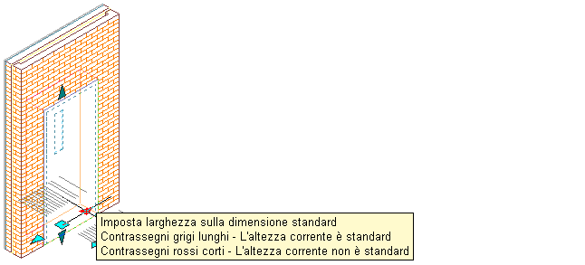

Gli oggetti di AutoCAD Architecture 2022 toolset sono dotati di grip che ne consentono la modifica. Per visualizzare una descrizione della funzione del grip, posizionare il cursore sul grip.

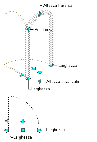

Grip delle quote di una porta
Numerose descrizioni dei grip contengono informazioni aggiuntive sull'utilizzo del grip.
Visualizzazione della descrizione comando per dimensioni standard di porta
