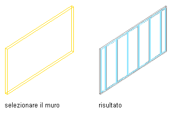

Per creare facciate continue in base a muri standard esistenti, attenersi alla procedura indicata di seguito. Per ciascun segmento di muro, viene creata una facciata continua separata. Durante il processo di conversione, viene richiesto di selezionare uno stile di facciata continua che determini il numero e la dimensione delle celle della griglia, nonché l'aspetto delle celle, della cornice e dei montanti verticali.
Conversione di un muro in facciata continua
