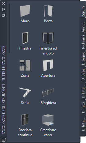

Tavolozza degli strumenti contenente uno strumento Facciata continua
