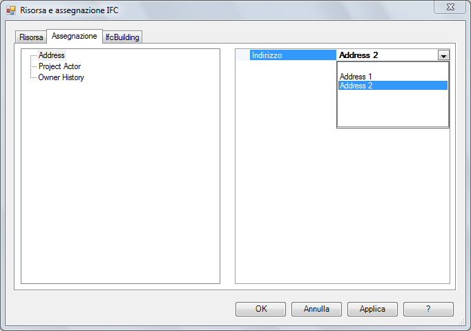

Aprire il disegno che si desidera esportare come file IFC.
Alla riga di comando, immettere
ifcresourceassign
Nella finestra di dialogo Risorsa e assegnazione IFC, fare clic sulla scheda Assegnazione.
Nel riquadro sinistro della finestra di dialogo, selezionare un'entità IFC.
Nel riquadro a destra, selezionare una o più risorse per tale entità IFC.
Fare clic su Applica.
Fare clic su OK.
