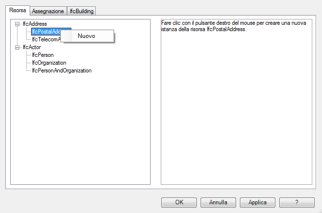

  3. Nella finestra di dialogo Risorsa e assegnazione IFC, nella scheda Risorsa, espandere una categoria di risorse IFC (ad esempio, IfcAddress).
  4. Nel riquadro di sinistra della finestra di dialogo, fare clic col pulsante destro del mouse su una risorsa IFC (ad esempio, IfcPostalAddress) e fare clic su Nuovo.
    In questo modo viene creata una nuova istanza della risorsa IFC selezionata.

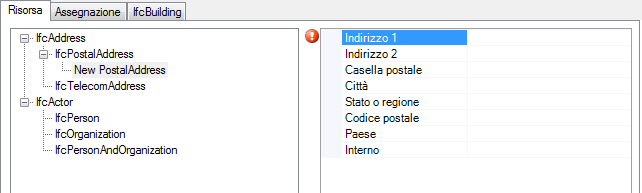

  5. Nel riquadro di destra della finestra di dialogo, specificare le proprietà dell'istanza della risorsa IFC.
    Nota: Per alcune istanze di risorse è necessario specificare un valore per una qualsiasi delle relative proprietà. Se per una specifica istanza di risorsa non viene definito alcun valore di proprietà, viene visualizzata un'icona di errore.
    Alcune proprietà supportano più voci. Utilizzare il punto e virgola per separare le voci.
