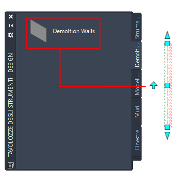

Come creare uno strumento da un oggetto nel disegno
Per creare uno strumento da un oggetto nel disegno, attenersi alla procedura descritta di seguito.
Con questa procedura è possibile creare solo strumenti oggetto.
Creazione di uno strumento da un oggetto del disegno
  1. Creare un oggetto con lo stile e le proprietà appropriati.
    Attenzione: Salvare il disegno contenente lo stile in un percorso adeguato in cui sia facilmente accessibile. Se lo stile non è accessibile, verrà ripristinato lo stile Standard.
  2. Aprire la tavolozza degli strumenti in cui si intende creare il nuovo strumento.
  3. Selezionare l'oggetto e trascinarlo nella tavolozza degli strumenti.
  4. Se necessario, definire ulteriori proprietà per lo strumento.
