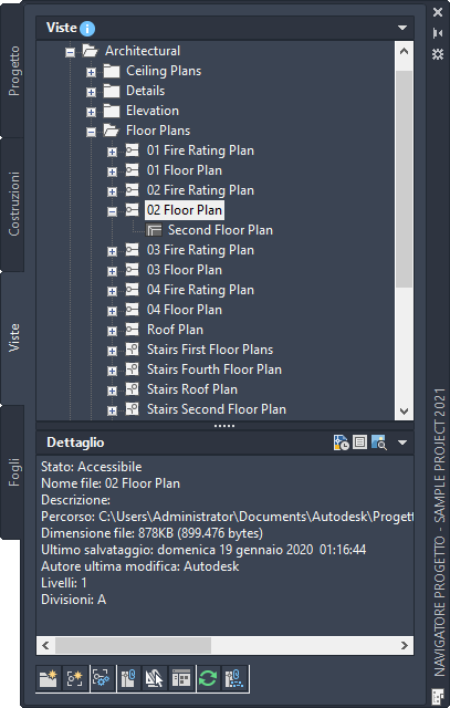

Per specificare il nome, la descrizione, la categoria e il file modello di un nuovo disegno della vista, attenersi alla procedura indicata di seguito.
e nella finestra di dialogo Aggiungi vista selezionare il tipo di vista Generale, Sezione/prospetto o Dettaglio.
| Per... | Procedere nel modo seguente... |
| Assegnare un nome al disegno della nuova vista | Immettere un nome. Se il numero di progetto viene utilizzato come prefisso per i nomi di file del progetto, non è necessario immettere un prefisso. Il nome completo con il prefisso viene visualizzato in Nome file. |
| Immettere una descrizione per il disegno della vista | Fare clic nel campo Descrizione, immettere la descrizione della vista, quindi fare clic su OK. |
| Cambiare la categoria del disegno della vista | Fare clic nel campo Categoria e selezionare una categoria dall'elenco. È consigliata la categoria scelta al passaggio 3. |
| Selezionare un file di modello differente | Fare clic su |
