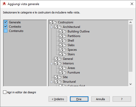

Per selezionare le costruzioni da utilizzare come riferimento nel disegno della vista, ovvero il contenuto, attenersi alla procedura indicata di seguito. Per default, ogni costruzione è associata come riferimento esterno.
La selezione delle costruzioni è l'operazione principale nel processo di creazione dei disegni della vista. I disegni della vista sono composti principalmente da costruzioni di riferimento.
Vi sono due modi per rendere la selezione delle costruzioni più agevole:

| Selezionare un'intera categoria da includere nel disegno della vista | Selezionare la categoria. Tutte le costruzioni nella categoria vengono selezionate automaticamente. Se in seguito si aggiungono costruzioni alla categoria, sono incluse nel disegno della vista. |
| Selezionare una costruzione da includere nel disegno della vista | Espandere le categorie come necessario e selezionare la costruzione. |
| Escludere una categoria dal disegno della vista | Deselezionare la casella relativa alla categoria. Tutte le costruzioni nella categoria vengono automaticamente deselezionate. |
| Escludere una costruzione dal disegno della vista | Deselezionare la costruzione. |
