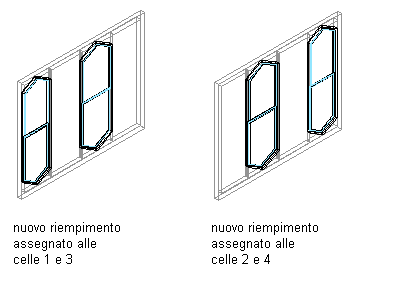

- Utilizzare Indice per inserire il riempimento in celle specifiche basandosi sui numeri di cella. Le celle sono numerate dall'inizio alla fine o dal basso verso l'alto. Ad esempio, digitando 1, 3, 5 il riempimento verrà inserito nella prima, nella terza e nella quinta cella.
Impostazione delle assegnazioni di celle per indice

Immettere i numeri delle celle separati da virgole nella colonna Usato in. Per le griglie verticali le celle sono numerate da sinistra verso destra, mentre per le griglie orizzontali sono numerate dal basso verso l'alto. |
