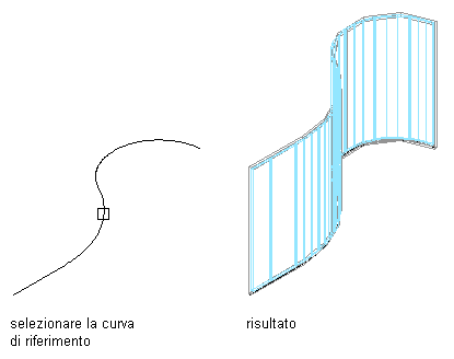

Per creare una facciata continua a partire da un disegno al tratto come linee, polilinee, archi e cerchi, utilizzare la procedura descritta di seguito.
Per creare una facciata continua con un misto di segmenti diritti e curvi, è possibile utilizzare il comando Aggiungi facciata continua. Per i design complicati, è tuttavia più semplice disegnare i segmenti utilizzando linee, archi e cerchi e poi fare riferimento a quella curva come linea di base della facciata continua. Questo metodo offre anche un ulteriore vantaggio, in quanto la curva continua a controllare la lunghezza e la linea di base della facciata continua. Le eventuali modifiche apportate alla curva si tradurranno in modifiche della facciata continua.
Creazione di una facciata continua che fa riferimento ad una curva
Per creare la curva di riferimento, utilizzare uno dei seguenti oggetti:
Curva di base di riferimento. Se la geometria di riferimento è composta da più segmenti, ripetere la seguente procedura per ogni segmento.
