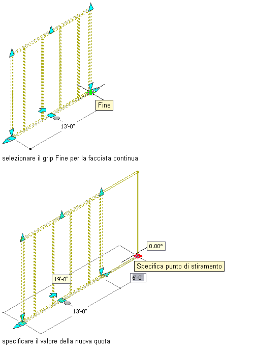

Utilizzo di quote dinamiche per la modifica della larghezza di una finestra
Le quote dinamiche forniscono un riscontro immediato sulle modifiche effettuate e possono inoltre essere usate per immettere nuovi valori di quota direttamente sullo schermo.
Sui grip vengono visualizzati tre tipi di quote dinamiche:
- Quote focali, evidenziate in un riquadro rettangolare bianco. Se si immette un valore quando è attivata una quota dinamica, viene visualizzata una finestra di modifica nella posizione del testo di quota.
- Quote modificabili, visualizzate a seconda delle impostazioni di disegno specificate. Se si preme TAB mentre è attiva una quota dinamica, si passa direttamente alla quota modificabile successiva. Continuando a premere TAB si scorrono tutte le quote modificabili successive. Premere MAIUSC+TAB per scorrerle a ritroso.
- Quote non modificabili, visualizzate con il testo in nero. Queste quote visualizzano in genere il valore corrente di una proprietà modificabile mediante un grip.
Nella scheda Input dinamico della finestra di dialogo Impostazioni disegno, è possibile specificare varie impostazioni, tra cui il colore della casella di testo della quota dinamica.
Nella scheda Editor AEC della finestra di dialogo Opzioni, è possibile selezionare il colore dei grip e il tipo di linea delle quote dinamiche.
