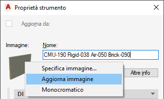

  3. Selezionare lo strumento, fare clic con il pulsante destro del mouse, quindi scegliere Proprietà.
  4. Nel foglio di lavoro Proprietà strumento, modificare le impostazioni del visualizzatore relative all'immagine dello strumento.
    Passare, ad esempio, da una vista assonometrica SO ad una vista dall'alto.
  5. Fare clic con il pulsante destro del mouse sull'icona esistente e scegliere Aggiorna immagine.
  6. Fare clic su OK.
