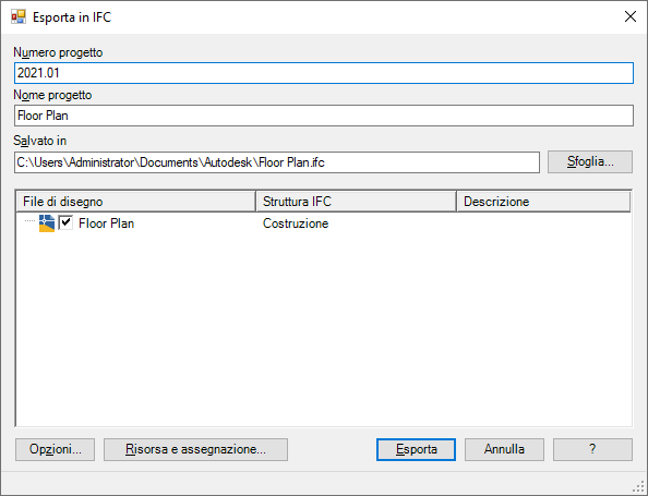

  3. Nella finestra di dialogo Esporta in IFC, specificare le proprietà seguenti:
    • In Numero progetto immettere un numero di progetto per il disegno.
    • In Nome progetto, se necessario, modificare il nome. Per default, viene visualizzato il nome del disegno esportato.
  4. Fare clic su Sfoglia per modificare la posizione di default in cui viene esportato il file IFC.
  5. Immettere una descrizione del file da esportare.
    È possibile scegliere più file di disegno e cambiare tutte le etichette o le descrizioni contemporaneamente.
  6. Se necessario, fare clic su Opzioni per specificare le opzioni di esportazione.
  7. Se necessario, fare clic su Risorsa e assegnazione per creare istanze della risorsa IFC e definire le proprietà delle risorse.
  8. Fare clic su Esporta.
