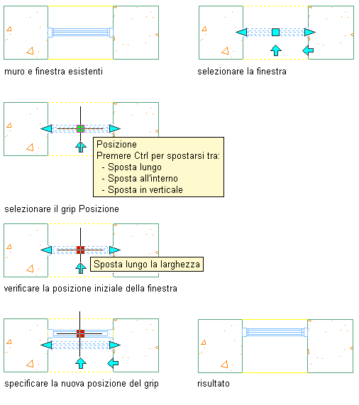

Come spostare una finestra all'interno di un muro
Per spostare una o più finestre all'interno di un muro applicando un offset alle finestre rispetto ad una posizione di riferimento, attenersi alla procedura indicata di seguito.
Questa funzione consente di allineare le finestre nello spessore di un muro. È possibile impostare un offset rispetto a qualsiasi punto in un muro oppure centrare le finestre tra le facce di un muro. È possibile selezionare e contemporaneamente riposizionare porte, finestre e aperture. Se vengono selezionati più oggetti, la selezione per l'offset opera su un solo lato.

  1. Selezionare le finestre da spostare.
  2. Scegliere scheda Finestragruppo ÀncoraRiposiziona dentro il muro.
    Un contrassegno indica la posizione corrente dentro l'apertura. Questa posizione può corrispondere al centro dell'infisso, alla faccia interna o esterna dell'infisso.
  3. Specificare il punto da cui iniziare la misura dell'offset.
    Per... Procedere nel modo seguente...
    Centrare le finestre tra le facce del muro Selezionare un punto vicino al centro della finestra.
    Spostare le finestre dalla faccia interna o esterna Selezionare un punto sul lato della faccia da cui iniziare la misura.
  4. Selezionare un punto in base a cui misurare.
  5. Specificare la distanza di offset dal punto selezionato.
    Centrare le finestre tra le facce del muro Utilizzare lo snap ad oggetto al punto medio per selezionare il punto medio della fine del muro.
    Spostare le finestre verso il punto di riferimento Immettere 0.
    Spostare le finestre di una distanza specificata Immettere un valore per la distanza di offset.
    Specificare la distanza come misura tra due punti Selezionare i due punti che misurano la distanza.
    Riposizionamento di una finestra dentro un muro
