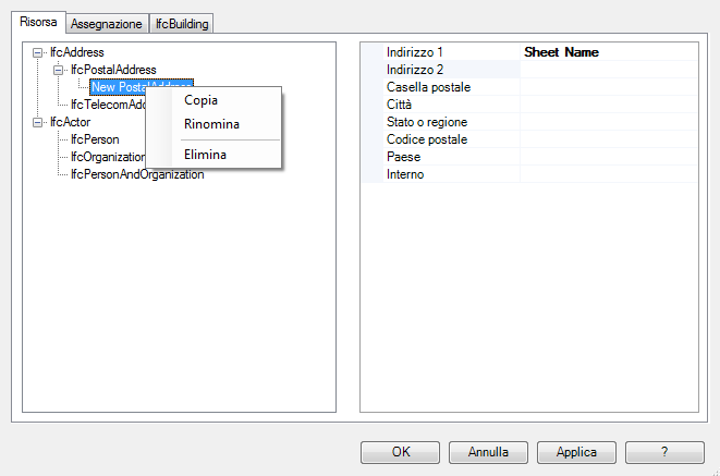

ifcresourceassign
Nella finestra di dialogo Risorsa e assegnazione IFC, nella scheda Risorsa, selezionare istanza della risorsa IFC che si desidera modificare.
Fare clic con il pulsante destro del mouse e selezionare una delle seguenti opzioni:
Copia.
Crea un'altra istanza della risorsa IFC selezionata. La copia viene automaticamente aggiunta all'elenco di istanze delle risorse IFC.
Rinomina.
Modifica il nome dell'istanza della risorsa IFC selezionata.
Elimina.
Rimuove l'istanza della risorsa IFC selezionata.
Nota:
Una risorsa IFC assegnata non può essere eliminata. Non è possibile annullare la rimozione dell'istanza della risorsa IFC.
Fare clic su Applica.
Fare clic su OK.
