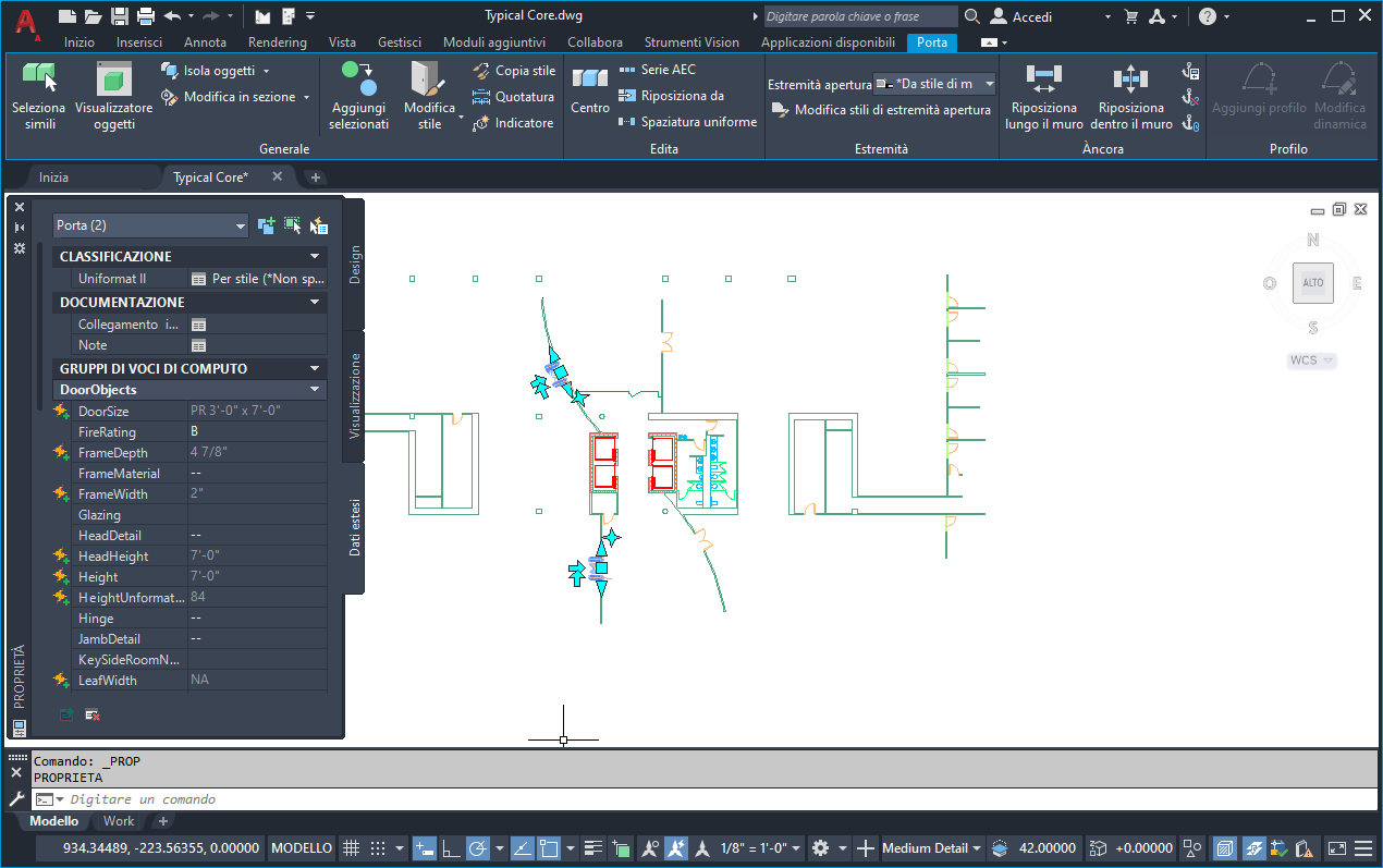

File DWG con dati gruppo di voci di computo

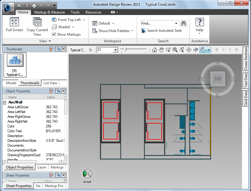

File DWFx con dati gruppo di voci di computo

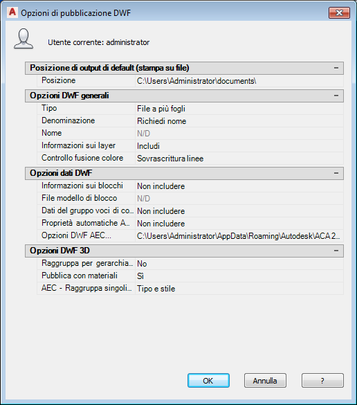

  5. Fare clic su Opzioni di pubblicazione.
  6. Specificare le opzioni DWF generali.
  7. Se si desidera pubblicare i dati gruppo di voci di computo definiti dall'utente, selezionare Includi in Dati del gruppo voci di computo AEC.
  8. Se si desidera pubblicare tutte le proprietà automatiche degli oggetti nel disegno, selezionare Includi in Proprietà automatiche AEC.
    Nota: Le proprietà automatiche possono essere pubblicate in sostituzione o in aggiunta ai dati gruppo di voci di computo definiti dall'utente.
  9. Per aggiungere o rimuovere gruppi di voci di computo definiti dall'utente per il file DWF o DWFx esportato, fare clic sul pulsante Sfoglia in Opzioni DWF AEC.
  10. Se si sta creando un file 3D DWF o 3D DWFx, definire l'organizzazione degli oggetti AEC pubblicati in Autodesk Design Review:
    Per... Procedere nel modo seguente...
    Raggruppare gli oggetti in base al riferimento esterno e quindi in base al tipo e allo stile Selezionare Tipo e stile in AEC - Raggruppa singoli oggetti in base a, quindi selezionare Sì in Raggruppa in base a gerarchia xrif.
    Raggruppare gli oggetti in base al riferimento esterno e quindi in base al layer Selezionare Layer in AEC - Raggruppa singoli oggetti in base a, quindi selezionare Sì in Raggruppa in base a gerarchia xrif.
    Raggruppare gli oggetti in base al tipo e allo stile Selezionare Tipo e stile in AEC - Raggruppa singoli oggetti in base a, quindi selezionare No in Raggruppa in base a gerarchia xrif.
    Raggruppare gli oggetti in base al layer Selezionare Layer in AEC - Raggruppa singoli oggetti in base a, quindi selezionare No in Raggruppa in base a gerarchia xrif.
  11. Se si sta creando un file 2D DWF o 2D DWFx, selezionare un'opzione di ordinamento in AEC - Raggruppa singoli oggetti in base a.
