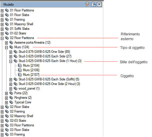

- Raggruppamento dei dati gruppo voci di computo per riferimento esterno, quindi per tipo di oggetto e stile di oggetto:

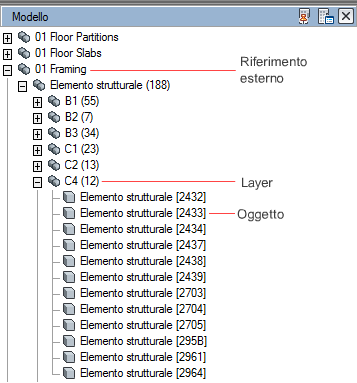

- Raggruppamento dei dati gruppo voci di computo per riferimento esterno, quindi per layer:

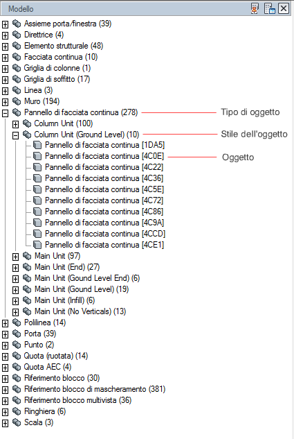

- Raggruppamento dei dati gruppo voci di computo per tipo di oggetto, quindi per stile di oggetto:

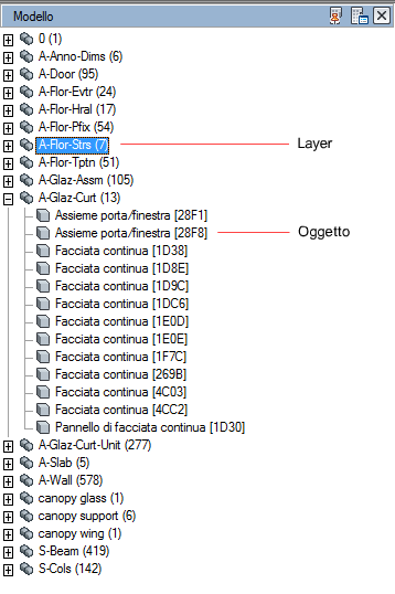

- Raggruppamento dei dati gruppo voci di computo per layer oggetto:
