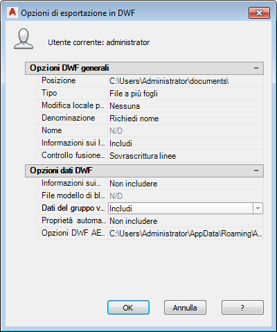

Per includere nel PDF i dati relativi a voci di computo automatiche, attenersi alla procedura indicata di seguito.
  1. Effettuare una delle seguenti operazioni:
    • Fare clic su EsportaOpzioni DWF/PDF.
    • Al prompt dei comandi, immettere IMPOESPORTAZ, quindi selezionare Opzioni.
  2. Nella finestra Opzioni di esportazione in DWF/PDF, nelle opzioni relative ai dati DWF per le voci di computo automatiche AEC, selezionare Includi, quindi fare clic su OK.
Tutte le voci di computo automatiche associate agli oggetti selezionati per l'esportazione vengono pubblicate nel file PDF.
