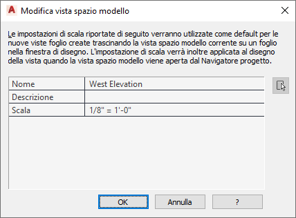

- Fare clic con il pulsante destro del mouse, scegliere Proprietà e modificare le proprietà della vista dello spazio modello:
| Per... |
Procedere nel modo seguente... |
| Modificare il nome della vista dello spazio modello |
Immettere un nuovo nome. |
| Modificare la descrizione della vista dello spazio modello |
Fare clic sul campo Descrizione e modificare la descrizione. |
| Modificare il fattore di scala della vista dello spazio modello |
Selezionare un nuovo fattore di scala dall'elenco. |
- Per modificare i contorni dello spazio modello, fare clic su
e ridefinire i contorni sullo schermo.
- Fare clic su OK.
