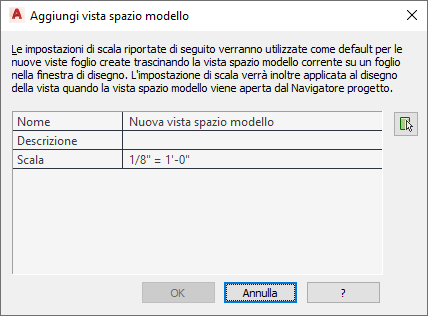

Definizione di una vista dello spazio modello

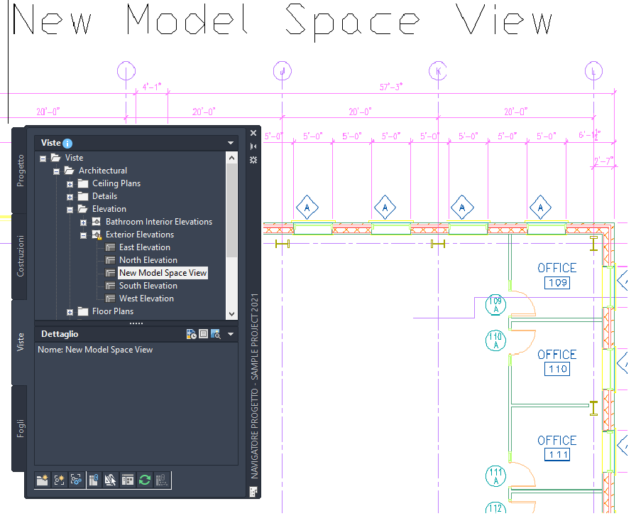

Visualizzazione di una vista dello spazio modello

| Immettere una descrizione per la vista dello spazio modello | Fare clic sul campo Descrizione e aggiungere una descrizione alla vista dello spazio modello. |
| Modificare il fattore di scala della vista dello spazio modello | Selezionare una scala dall'elenco delle scale utilizzate nel disegno della vista corrente. |
La nuova vista dello spazio modello viene elencata sotto il disegno della vista da cui è stata creata.
