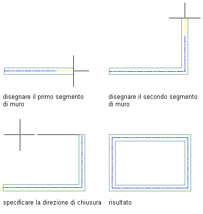

Chiusura ortogonale
Questa opzione consente di chiudere il vano disegnando due muri in base alla direzione specificata. La direzione prosegue fino ad incontrare la linea perpendicolare al bordo iniziale di uno dei muri. Per applicare questa opzione all'inserimento di muri, immettere or (Ortogonale) nella linea di comando.
Chiusura dei muri con Chiusura ortogonale
