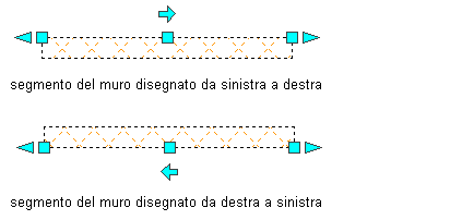

La direzione di un muro è fondamentale per alcune modifiche apportate ai muri. Gli esempi di stili di muro forniti con AutoCAD Architecture 2022 toolset sono stati creati con il presupposto che i muri perimetrali vengano inseriti in senso orario. Una volta inserito il muro, è possibile determinarne la direzione selezionandolo. La direzione del muro viene indicata dai grip della direzione del muro. È inoltre possibile invertire la direzione del muro.
