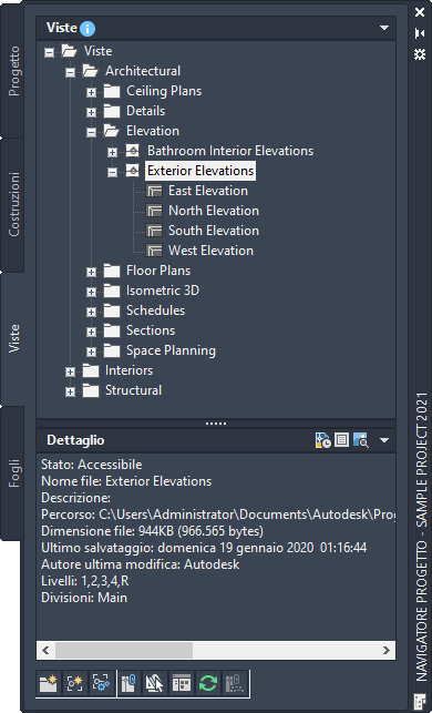

Le viste dello spazio modello vengono visualizzate e aperte nella scheda Viste del Navigatore progetto.
Viste prospetto esterne dello spazio modello nel Navigatore progetto

In alternativa è possibile selezionare la vista dello spazio modello nel Navigatore progetto, fare clic con il pulsante destro del mouse e scegliere Apri.
